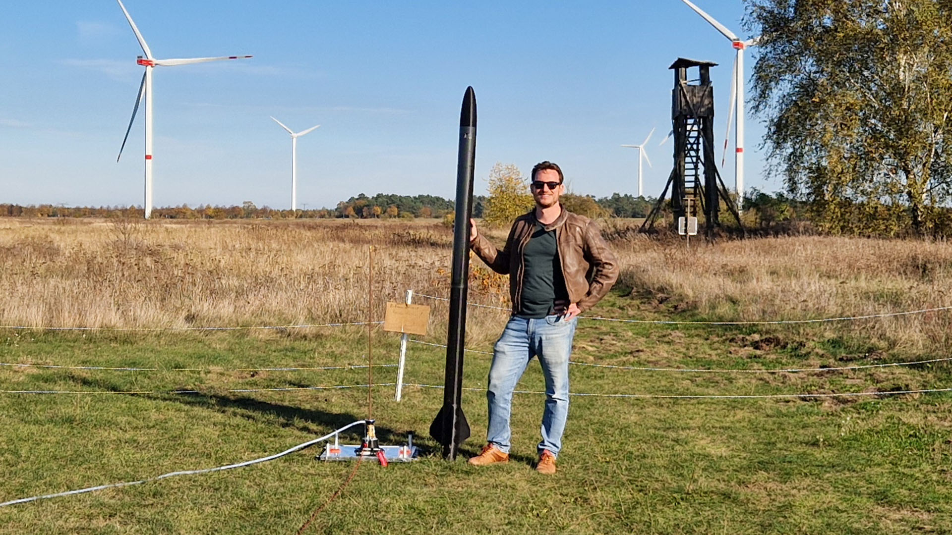

Hallo allerseits!
Es gibt einen Neuen Deutschen Rekord: 312m. : )
Video: https://youtu.be/RhrX7mGevno
TRITON
Flight #01 24.10.2024 15:00 CEST
Wind 9kts 107° ESE
Temperature 15°C
Type Water Rocket
Body Diameter 100.6 mm
Length 2220 mm
Dry Mass 1920 g
Launch Mass 5120 g
Capacity 11.44 l
Nozzle Bore 10.0 mm
Drag Coefficient 0.402 cd
Stability 2.27 cal / 10.8%
Max. Pressure 25 bar / 363 psi
Flight Pressure 20 bar / 290 psi
Peak Thrust 305 N
Total Impulse 396 Ns
Burn Time 2.9 s
Max. Velocity 67 m/s / 241 kp/h
Recovery System Automatic Parachute Deployment
(Barometric Apogee Detection)
Parachute 1600 mm Octagon
Electronics/Sensors GPS, Altimeter,
3D-Accelerometer, 4k Camera
(Sorry, Formatierung will nicht so wie ich)
Schöne Grüße aus Berlin
Felix

Danke Achim, sehr interessant! Ich kenne die Raketen des "Weltmeisters" aka George aka AirCommandRockets, habe mich auf Reddit ein paar Mal mit ihm ausgetauscht über meine Triton und seine Tajfun2 - wirklich cooler Typ und zweifellos die #1 in Sachen WaRas, sowohl was Kompetenz, als auch Präsenz in der Community angeht.
Ich habe allerdings keine Ambitionen für einen Weltrekord o.ä.. Auch wenn Triton den Deutschen Rekord brechen sollte, so wollte ich extra keine "klassische" Rekord-Rakete bauen (so wie "Horizon" aus deinem Bericht und viele andere). Das sind dann nämlich fast immer Zahnstocher mit großen Düsen, quasi Projektile ohne "burn time". Das sorgt zwar für Höhenrekorde, aber auch für langweilige "Geschoss-Raketen" - nicht so mein Ding.
Ich persönlich finde, eine Rakete sollte durch den Ausstoß von Reaktionsmasse in den Himmel steigen, nicht durch Trägheit. wink
Deshalb hat meine Triton auch nur eine kleine 10mm Düse, obwohl sie mit einer großen Düse höher fliegen würde. Ich habe dafür lieber 3 Sekunden "burn time" und das Gefühl eine "richtige" Rakete gestartet zu haben.
