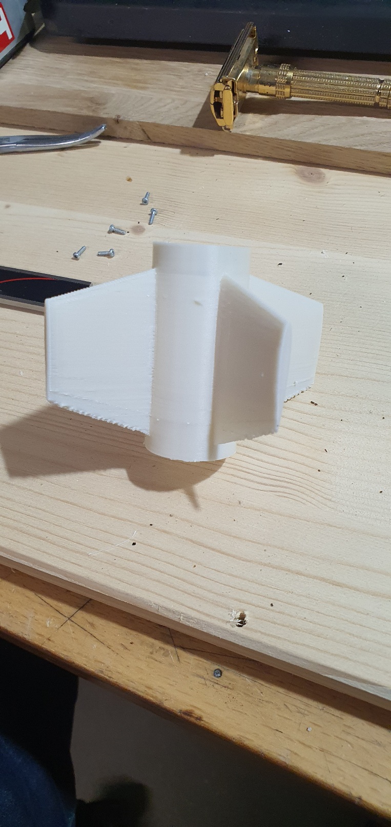

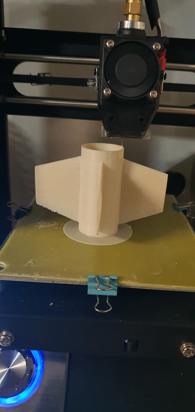

Beitrag 7655234 [Alter Beitrag28. Februar 2023 um 19:58]
Hier ein Druckversuch in ASA.
Den Fincan habe ich ohne Stützen gedruckt.

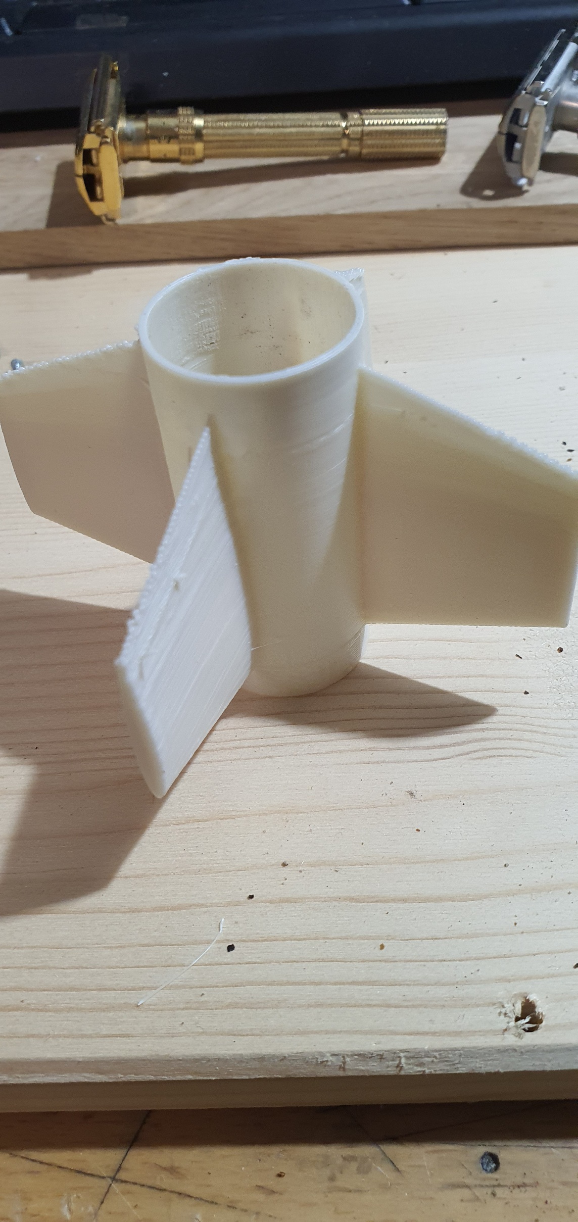

Beiträge: 2962
Beitrag 7655235 [Alter Beitrag28. Februar 2023 um 20:02]
Die spitz auslaufende Heckkante
ist nicht perfekt, läßt sich aber schnell
glatt schleifen.
