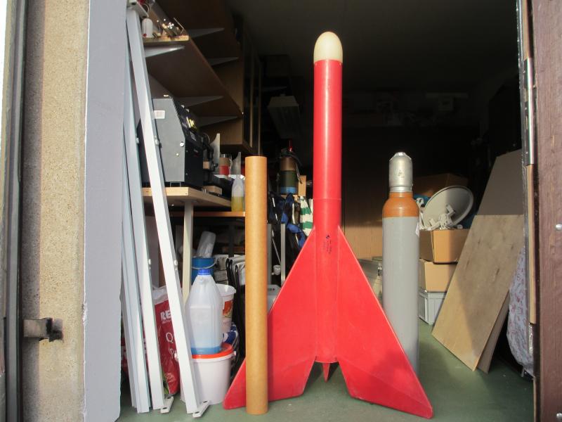

Projekt, MÜCKE.....
Beiträge: 5176
Ach so, links der gaaaanz lange 75er MM und rechts ein Hinweis auf die Antriebsart..... Andreas

DAMNED !!!! Sodawater? 75mm.... Hmmmm.....

Hallo Andreas, den Bericht über den Winterflugtag in München habe ich mir gerade angesehen und als ich den Frostschutzkanister gesehen habe dachte ich mir das du jetzt Wasserraketen im Winter starten willst. Gruß Andreas

@ Andreas, naja, sagen wir mal so, ganz nah dran.... Ok, die "MÜCKE" ist wirklich ein so hässliches Teil, das sie schon fast wieder cool ist...... Es handelt sich bei dem "Modell !?!?" um ein RTF-Teil was bisher nur ein trauriges Dasein auf einem Kinderkarussel gefristet hat und irgendwie doch mal richtig fliegen möchte..... Übrigens das Teil ist schwimmfähig, was bei dem ein oder anderem Flugtag von Vorteil sein könnte...... Andreas

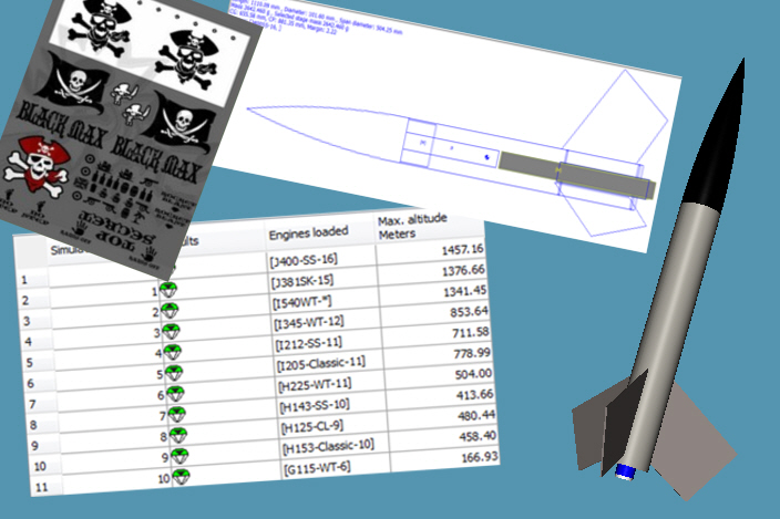

So ... Heute wurden die Flossen des 4" REDMAX mit 2 Lagen Glas 'Tip2Tip' belegt. Damit sollte er auch die großen 38er ohne Flattern überstehen. Aber den J400-SS auf 1450m traue ich mir doch nicht zu ... Der H225-WT mit rund 500m ist für den Erstflug sicher ganz nett. Mark von Stickershock hat noch ein paar nette Decals geschickt. Jetzt warte ich noch auf ein paar neue Simply's von Louis und der RJD kann kommen ...

schick mir doch dein Rocksim file, ich mach einen 5.5" davon...habe noch etwas tubing übrig :-))

Du hast Post ... Show-Flug dann am RJD ...
