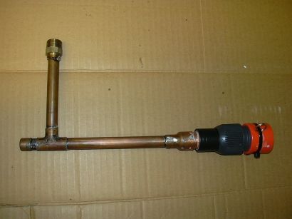

Hallo, ich hab für meine Startrampe mal eine neue Auslösung gebaut. Diesmal mit einer Profikupplung. Alles ist wie bisher aus 15mm Kupferrohr zusammengelötet, lediglich das Ende zur Rakete ist mit einer Erweiterung auf 22mm und einen Stück Rohr versehen worden. Die Kupplung und das Rohr habe ich sorfältig entfettet und dann mit reichlich PU Kleber volllaufen lassen, festgeschraubt und über Kopf hängend trocknen lassen. Das Ganze muß jetzt nur noch in die Rampe eingebaut werden. Gruß Andreas
