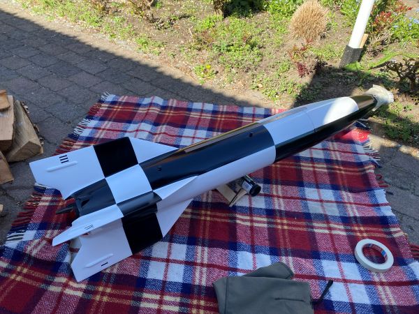

Beitrag 7661401 , Finale Arbeiten [Alter Beitrag26. April 2026 um 13:55]
Soooooo
es ist Land zu sehen, Licht am Ende des Tunnels, ein Silberstreif am Horizont, all Things come together now, am Ende ergibt alles einen Gin.....
Wie auch immer, es wird allmählich. Ganz allmählich.

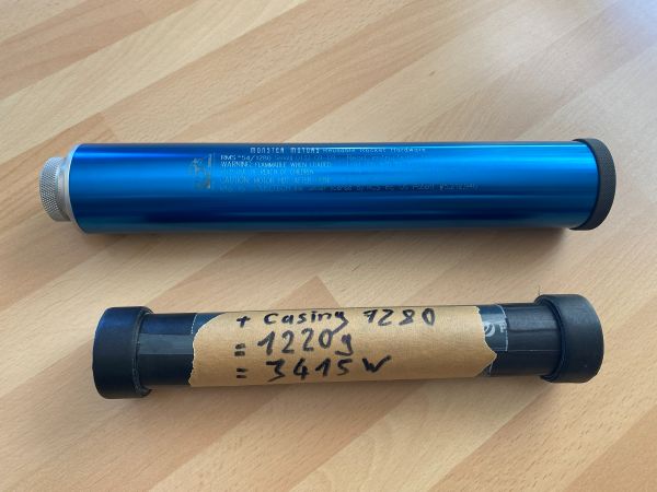

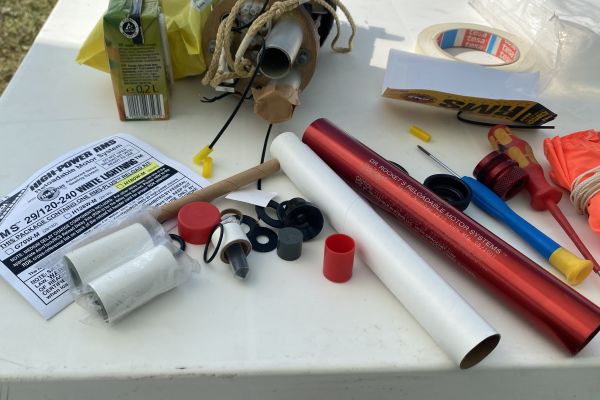

1: Ich habe einen passenden Motor für den Erstflug
Karthi hatte angekündigt, rechtzeitig zum RJD seinen Shop zu aktualisieren und rauszuhauen was aktuell am Lager/erhältlich ist.
So saß ich denn zum angekündigtem Zeitpunkt mit dem Laptop auf den Knien in meinem Hotelzimmer in Polen (bin aktuell für den Job schwer unterwegs, daher wird das mit der Zeit echt eng für mich bis zum RJD)
So richtig viel Auswahl für so einen Brocken war da eher nicht, aber es wird jetzt ein Aerotech J514-W, ein cooler Motor, den bin ich auch schon im Taxi geflogen.
Weisse Flamme passt auch optisch zum Modell, den Aspekt der Ästhetik wollen wir bitte bei so einem Modell nicht vernachlässigen. Das Auge fliegt ja mit......
Erwartete Flughöhe bei aktuellem Gewicht etwa 900m.
Passendes 54/1280er Gehäuse hab ich rumzuliegen und mit einem bleigefülltem Kunststoffrohr als "Reload" hab ich jetzt einen Motordummy von 1220g gem der Angabe zum Gesamtgewicht auf der Aerotech-Webseite.

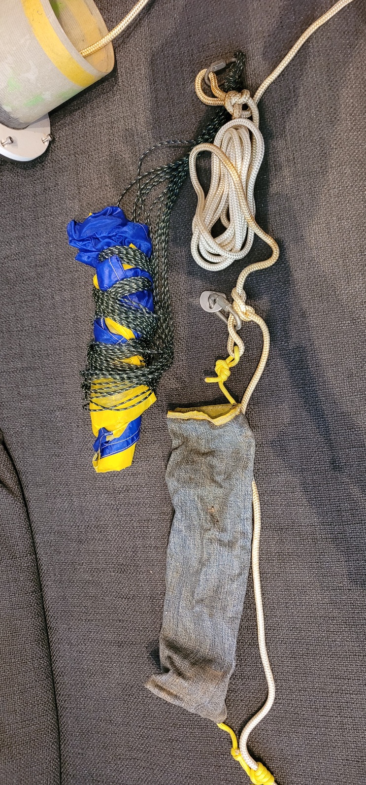

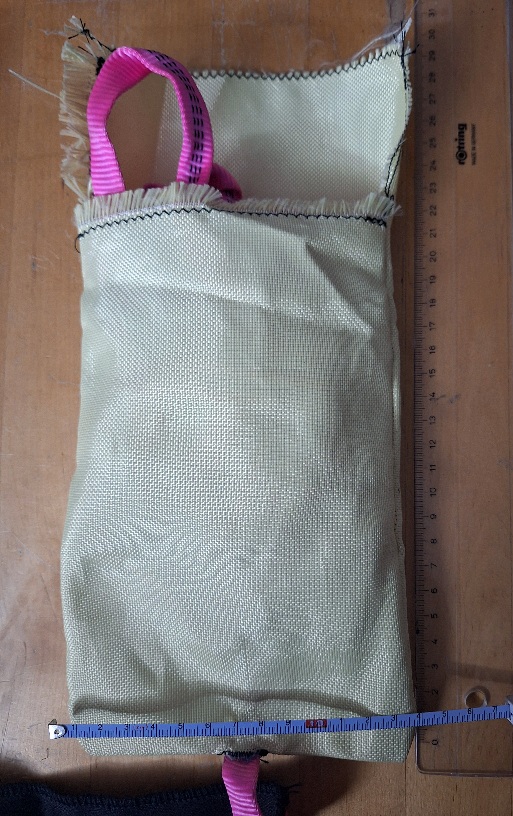

2: Der Deployment Bag ist da
Ich habe bei FruityChutes in den USA einen 4" ChuteBag bestellt, und um die 82$ Porto nach Deutschland zu umgehen, hat ein stattbekannter deutscher Rocketeer, der nach Amerika "rübergemacht hat" sich bereit erklärt als Proxy zu dienen.
Das Ding ist quasi so durchgegangen, von Olli bis direkt in meinen Briefkasten in 7 Tagen. Kein Zoll, keine Gebühren, nix.
Da waren die 14Tage Produktionsdauer bei FruityChutes noch das Längste.
Vielen lieben Dank nochmal dafür.
Bei dem aktuellen Gewicht wird der Main ein 72" IRIS Ultra (Apex down) Schirm auch von Fruity Chutes.
Den hab ich auch rumzuliegen.
Das ist ein ziemliches Ding, aber damit hab ich auch bereits das Taxi und die Black Star Voyager (bzw. was davon noch übrig war) sicher geborgen.

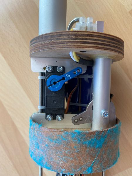

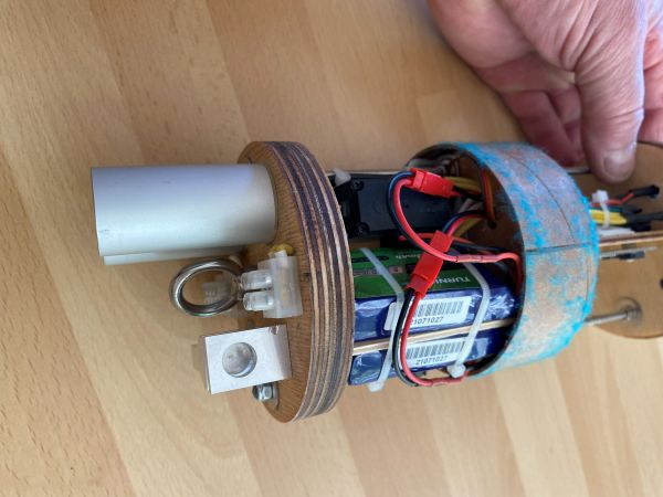

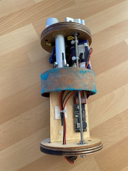

3: Die EBay ist fast fertig

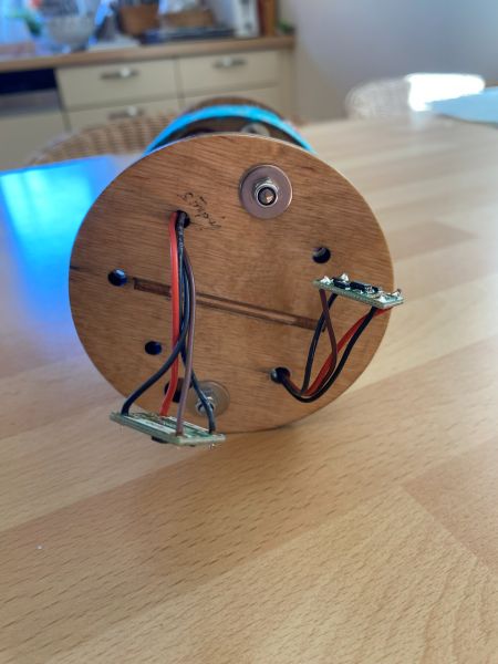

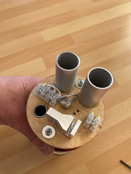

Also sagen wir mal der Rohbau steht, da ist jetzt nicht mehr soviel dran zu machen, "gepiept" hat es schon.
- Schubstange Servohebel/Servorelease fehlt noch.
- Kabeldurchführung durch den Spant in der Mitte (der trennt Ausstoßseite/unten und die Seite mit den Altimetern und Umgebungsdruck/oben voneinander) muss noch abgedichtet werden.
- Die beiden Magnetschalter werden noch in Position geklebt. Auf dem Dach der EBay, 180° versetzt, etwas angeschrägt.
Die sollten dann oben links und rechts in der Spitze gut von aussen erreichbar sein.
- Ausstoßtest
Und jetzt, wo dann alles zusammen ist, hab ich auch mal Anhaltspunkte und Gewichte, mit denen ich kalkulieren kann.
1650g Spitze mit EBay inkl. Trimmgewicht, 2550g Heck inkl. Gurtzeug.
Macht 4200g Trockengewicht
375g Hauptschirm und 250g Vorschirm inkl. weiteres Gurtzeug
Motor J415W 1200g davon 660g Treibstoff
Da mein alter Laptop mit einer Vorkriegsversion von RockSim den Weg allen irdischen gegangen ist, schreibe ich zwar gerade auf meinem nigelnagelneuem Laptop, und das neueste Rocksim ist zumindest runtergeladen und installiert, ich hatte allerdings bisher keine Zeit mich damit eingehender zu befassen.
So steht mir aktuell keine detaillierte Simulation zur Verfügung.
Hat jemand ein RockSim File für die A4 in der Größe an dem ich erstmal nur das Gewicht und die Gewichtsverteilung varieren kann?
Auch habe ich aktuell keine Möglichkeit den großen Altimax per Laptop zu programmieren um z den Servoweg anzupassen, da bräuchte ich vor Ort evtl. auch nochmal jemanden mit entsprechender Hardware (PC Adapter)
Basierend auf zig Bauberichten hier im Forum kalkuliere ich den Druckpunkt aber etwa auf der Höhe wo die Flossen ansetzen. So hat Jürgen es in seinem Baubericht beschrieben.
Mit Motordummy, Gurtzeug und allen Innereien habe ich mit 330g Strandsand in der Plastiktüte an der Nasenspitze den Schwerpunkt 19-20 Zentimeter vor dem Ansatz der Finnen, praktisch auf Höhe des unteren Railbutton.
Das sind 1,2 Kaliber bei vollem Motorgewicht.
2,9 Sekunden Brennzeit sind nun nicht gerade kurz, aber auch nicht allzu lange bis sich der Schwerpunkt weiter nach vorne schiebt.
Flughöhe von 900m wurde über den Online Kalkulator auf thrustcurve.org ermittelt.
Mit einem "normalen" 72Inch Schirm spucken die Online Tools zur Descent Rate etwa 6,2m/s aus, der ApexDown Schirm schafft aber weniger m/s.

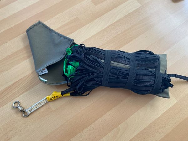

Abschließend muss ich mir noch Gedanken über die ganze Takelage machen, Position Vorschirm, ChuteBag etc.
Was kommt woran, was wird wo befestigt, gehalten, freigegeben usw
Viel Arbeit noch
Geändert von Kabelmann am 26. April 2026 um 14:01

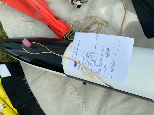

Fertige gepreppt und startbereit.

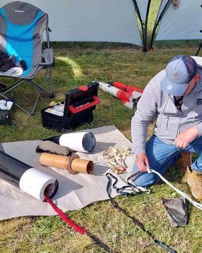

Aber bevor es soweit war waren noch drei absolut simple Tasks zu erledigen:
- Es fehlte noch das Gestänge zwischen Servoarm und Schleppkupplung. Dazu wollte ich vor Ort einen Schweissdraht biegen, aber dazu musste vorher der Servoweg im Altimax definiert werden, also muss vorher
- Der Altimax programmiert werden, das konnte ich im Vorwege nicht tun, da ich für den großen G4 keinen passenden USB Adapter habe und diese beim Hersteller ausverkauft sind. Aber vor Ort wird schon jemand einen haben.
- Ach ja, das Gurtzeug musste noch präpariert werden, sprich die Anknüpfpunkte für Hauptschirm, Vorschirm, Fallschirmsack, Freigabemechanik usw. mussten definiert und hergestellt werden.
Vorweg: Niemals! Niemals wieder werde ich auch noch so simple Restarbeiten "noch mal eben schnell" vor Ort machen.
Dieses Bild spricht Bände, denn ich glaube so wurde ich doch die meiste Zeit wahrgenommen. Völlig ratlos.
Ich hätte es nicht für möglich gehalten, wie weit zurück einen Zeitmangel, Stress bis zuletzt und zwei Jahre nicht geflogen so werfen können.
Ich war wie blockiert, es war mir schlicht nicht möglich die Bergesequenz im Kopf durchzuspielen, festzulegen was wird wo angeknüpft, wo der Chutebag, wie rum der Chutebag, wie groß dieser Abstand, wie groß jener Abstand, wo kommt der Vorschirm hin usw.
An dieser Stelle nochmal ganz lieben Dank an Roman für seine Hilfe und endlose Geduld.

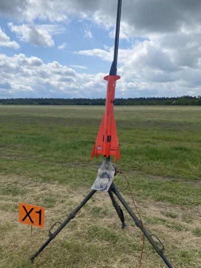

Der Knoten im Kopf ist dann tatsächlich geplatzt, als ich abgebrochen habe und beschlossen habe erstmal was Einfaches zu präparieren und zu fliegen. Möglichst erfolgreich natürlich.
3" Scale Jayhawk, 29mm Motor H180W, Dentamag in der Spitze, ein Schirm, fertig, aus.
Zack geflogen, eingesammelt, ich kanns noch, weiter mit der A4.
Der Alte Mann und der Fallschirm, Momente innerer Einkehr.
Blöd ist übrigens auch, wenn man(n) sein ganzes Gurtkonzept dann nochmal über den Haufen wirft und selber zu dicke Arme und zu große Hände hat um an das blöde Schraubkettenglied tief im Inneren des Körperrohrs heranzukommen...
Dank geht daher auch raus an meine Shelter-Nachbarin Kathrin Bacher, nicht nur für den ganzen leckeren Kuchen, die Brouwnies, Herztabletten usw. sondern in diesem Fall für schlanke Arme und schlanke Hände
