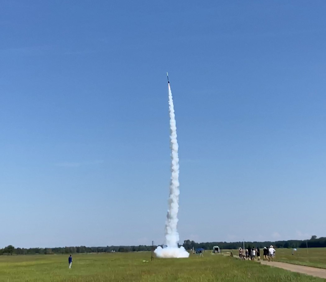

das war eines der schönsten Flüge. Der Motor ist von feinsten gewesen!
Ich hätte den Flug fast verpasst. Video vom Start...
Leo

@ Leo, vielen Dank smile ! Dein Video vom Flug der IKARUS ist aber super geworden !
Da lässt sich die Flugbahn bis zum Gipfelpunkt in knapp 1600 Metern sehr gut nachverfolgen!

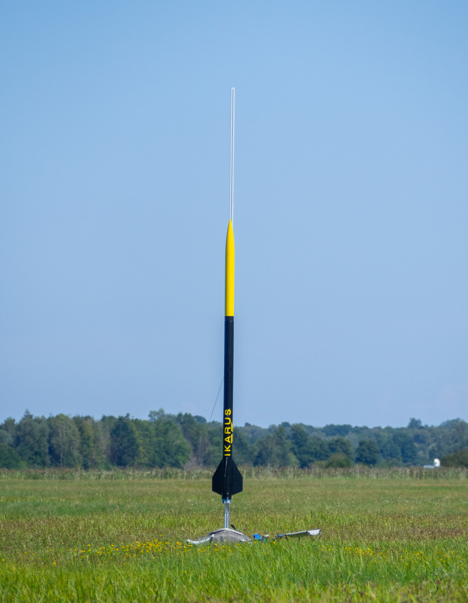

Beitrag 7656655 [Alter Beitrag27. August 2023 um 19:33]
Startbereit...
( Foto von Jannik )
Geändert von Andreas B. am 27. August 2023 um 19:37

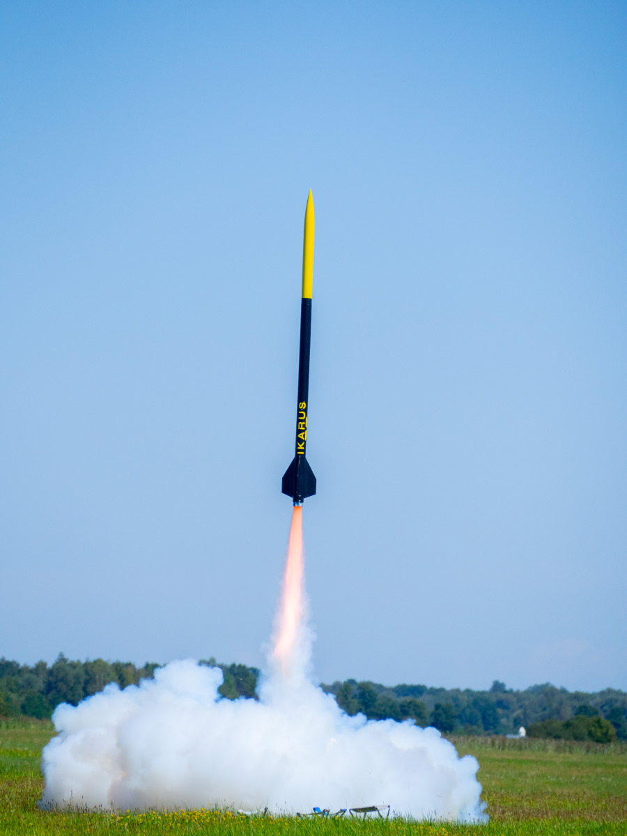

Beiträge: 5366
Beitrag 7656657 [Alter Beitrag27. August 2023 um 19:40]
und AKTION...smile !!!
( super Foto von Jannik wink ! )
Beitrag 7656658 [Alter Beitrag27. August 2023 um 20:37]
Der Wahnsinn.
Toller Flug / Bilder
