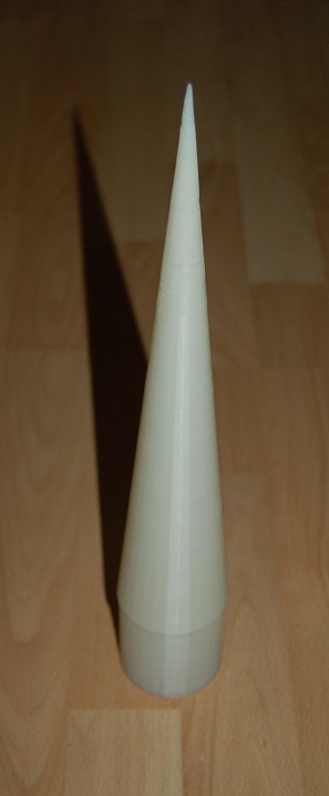

Außerdem habe ich einen von http://www.fabb-it.de gedruckten Nosecone bekommen. Durchmesser 60 mm.
Oberflächenqualität ist natürlich suboptimal, aber für Einmal-Prototypen schon das passende Herstellungsverfahren. Oliver |
