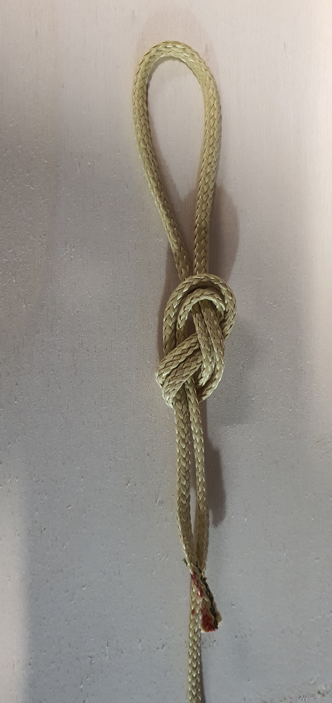

So, ich habe mal das ganze System ausgelegt und bin mal gespannt, was ihr dazu zu sagen habt... Es geht nämlich auch um Schäkel, Quick-Links und Seilwirbel. DAS wird spannend! smile
Wer möchte, HIER gibt es ein Video dazu!
Hier mal das gesamte System im Überblick:
Im Booster habe ich tatsächlich das PA-Seil verbaut, welches beim Lieferumfang enthalten war. Konnte es ja auch schlecht im eingebauten Zustand ausbauen... Naja, jedenfalls Startet es am Baffle, welchen ich eingebaut habe, falls ich doch mal die Normalkonfiguration mit Ausstoß über Treibsätze fliegen will.
Daran angefügt über einen Knoten und einen 10kg Karabiner das Nomex für den Vorschirm.
Dem Folgend über ein 90kg Quick-Link der 35cm Vorschirm.
Danach wieder mit einem Quick-Link an die EBAY.
Der Link ist Isoliert, damit er meine Zündkontakte nicht kurzschließen kann.
Auf der Oberseite das Gleiche
Bei den Hauptschirmen (habe 52cm, 70cm und 90cm zur Auswahl) habe ich neben dem Link noch einen Seilwirbel verbaut. Leider finde ich über diese keine WLL Angaben. Es ist halt Baumarkt-Ware. Da die aber für Stahlseile empfohlen werden, denke ich, die Dinger sollten in dieser Konfiguration ausreichen.
Oder habt ihr eine Empfehlung für mich, wo ich geeignete her bekomme?!
Dann sind wir auch schon an der Spitze angekommen.
Die Seile sind übrigens ca. 175cm (unten) und 270cm (oben) lang.
ALLE Knoten sind dieser Typ:
Stammt aus der Anleitung zum Bausatz, habe ich überall verwendet.
Die Quicklinks und Schäkel setze ich ein, damit ich alles besser Vorbereiten kann. Die Fallschirme lagere ich zum Beispiel nicht in der Rakete. Die sind ordentlich zusammengerollt in einer Box zusammen mit den Nomex Tüchern. Um die EBAY vorbereiten zu können, mag ich die Seile lösen können, dann kann ich mit den Bauteilen besser hantieren.
Ich habe mich für diese Links entschieden, weil sie auch in meine 50mm Andromeda passen (waren die kleinsten mit WLL Angabe). Es könnten natürlich in der Europa auch größere Teile mitfliegen.
Habt ihr Tips/Anregungen? Gerne andere Knoten oder Hardware, sagt was euch einfällt.

Beitrag 7652839 [Alter Beitrag05. Juni 2022 um 22:53]
Bloß nicht! Wenn dann so:
Jens Schultz
Hey Ralf, ist das nicht genau der Knoten, den ich da verwende?! Sieht jedenfalls genau so aus confused
