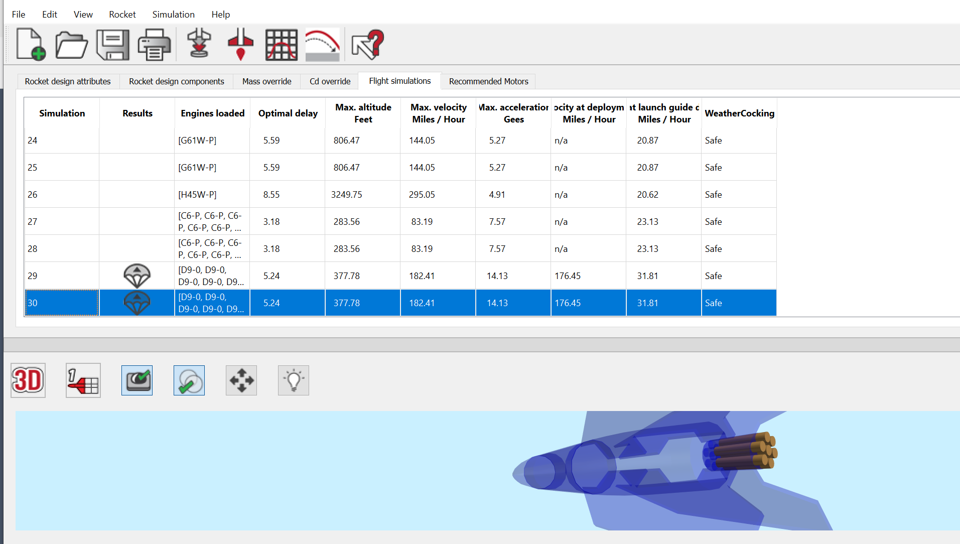

Beitrag 7651647 , Motoren [Alter Beitrag12. Februar 2022 um 17:31]
[Melden] Profil von Vatti anzeigen    Vatti eine private Nachricht schicken   Besuche Vatti's Homepage    Mehr Beiträge von Vatti finden
Moin Männers,
ich werde wohl 7x D9-P Motoren nehmen. Weiss jemand von euch welche Motoren ich dann genau bei Rocksim wählen muss um den Start zu simulieren?
Kommende Woche kommt dann auch mein erstes Video zum Bau ;-)
Danke
Vatti
Beitrag 7651648 [Alter Beitrag12. Februar 2022 um 18:26]
Mit OpenRocket wäre das kein Problem, wenn man die Motordaten von Roberts Webseite heruntergeladen und installiert hat. Vielleicht hat er aber auch etwas für RockSim
Beitrag 7651651 [Alter Beitrag12. Februar 2022 um 22:03]
Hallo Bartek,
hat Deine Rocksim Version die Klima Motoren in der Auswahl?
Wenn nicht mist Du die kurz importiere.
.eng file
Ach so, nach dem Importieren das Programm schließen und neu starten.
Beitrag 7651654 [Alter Beitrag13. Februar 2022 um 09:14]
Vatti,
die D-9 sind leider ein hohes Risiko für Motorplatzer, erst recht bei Clustern.

Beitrag 7651657 , Cluster [Alter Beitrag13. Februar 2022 um 15:18]
ok, welche würdest Du stattdessen empfehlen Thomas?

Beitrag 7651666 , 1te Rock sim [Alter Beitrag13. Februar 2022 um 21:20]
377 fuss sind ja nicht der "burner" mit den D9 Motoren :-(
Und das Gewicht habe ich noch nicht angepasst, die A4 wird sicher noch schwerer werden....
Beitrag 7651667 [Alter Beitrag13. Februar 2022 um 21:30]
Kannst Du nicht mal die Einheiten umstellen?
Bleib mal Locker, wie schwer ist sie den schon?
Meine hat ca 1kg und fliegt auf 7 x D9-P sicher auf 300- 350m.
Ist eine schöne Show Höhe und man muss nicht so weit laufen.
