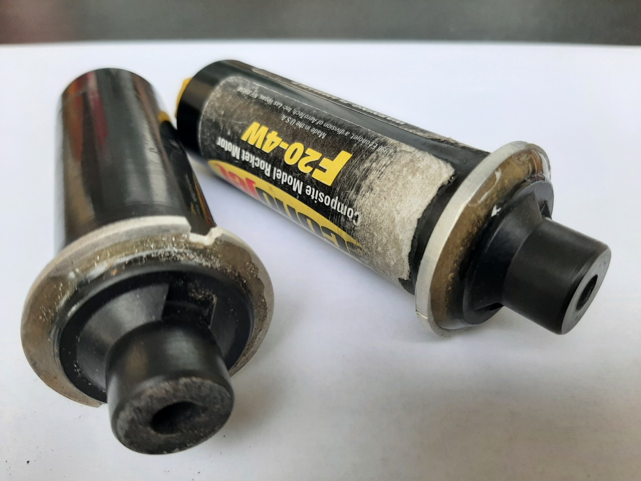

Noch ne kurze Frage zu den TSPs.
Haben die einen Flansch so das man nur einen (Schraub)retainer braucht oder ist ein Motorblock zwingend notwendig? Auf den Bildern kann ich das nicht so genau erkennen.
Geändert von McTschegsn am 11. April 2023 um 10:18
Beitrag 7655413 [Alter Beitrag11. April 2023 um 10:21]
die haben keinen Flansch. Da solltest Du einen Schubring angebracht haben.
Der Motor würde aber auch ohne funktionieren big grin
Beiträge: 477
Beitrag 7655414 [Alter Beitrag11. April 2023 um 10:25]
Ja... Und durchrauschen big grin
Der Schubring limitiert mich dann aber in der Länge. Gibts die Möglichkeit am Treibsatz selber was anzubringen was vernünftig hält und erlaubt ist? Also im Hinblick auf: Du hast da was verändert...
Geändert von McTschegsn am 11. April 2023 um 10:26
Verein: DERA e.V., AGM
Beiträge: 423
Beitrag 7655417 [Alter Beitrag11. April 2023 um 10:57]
Stahlharken, wenn die Länge 70mm ist smile
Beitrag 7655418 [Alter Beitrag11. April 2023 um 11:01]
Wenn genug Platz ist, würde ich eine Motorrohr verbauen, das eine Nummer größer ist und dann einen passendes Einschubadapter bauen. Alternativ den Schubring so hoch anbringen, dass noch das längste AT-Casing rein passt.
Den Abstand des Motors kannst Du dann mit Spacern einstellen.
Beiträge: 477
Beitrag 7655419 [Alter Beitrag11. April 2023 um 11:05]
Das Motorrohr ist 29mm, Da würden die TSP Motoren hübsch reinpassen. Vermutlich wirds genau auf diese Adapternummer mit Schubring herauslaufen.
Da bin ich dann möglichst frei in der Auswahl und kann ggf mit Adaptern auch 24mm fliegen.
Beitrag 7655420 [Alter Beitrag11. April 2023 um 11:08]
Kleiner machen geht immer. Einen vergurkten Motorhalter zu ändern eher nicht.
Beitrag 7655433 [Alter Beitrag12. April 2023 um 23:43]
Bei den AT SU Motoren löse ich das z.B. immer so, das ich einen Schubring/Flansch aus 3mm Alu direkt auf den Motor
aufharze. Ist zwar ein bisschen Mehraufwand, funktioniert aber super ;-) !
