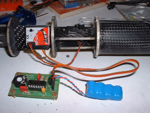

die Umsetzung eine Rakete um eine Achse elektronisch zu stabilisieren steht kurz vor der Vollendung.
Anbei ein Bild von der Regelelektronik. Zu sehen ist der Kreisel. Dieser dämpft nur eine abrupte Drehung. Das ist so auch gewollt, da nachher die eingebaute Videokamera nur in eine Richtung filmen soll, ohne das dabei das Bild durch eine zu schnelle Drehung verwischt.
Wohnort: Delft
Verein: SOLARIS
Beiträge: 7776
Beitrag 24422 [Alter Beitrag13. Januar 2003 um 22:28]
Der Kreisel benötigt ein definiertes Eingangssignal, was normaler weise von der Fernsteuerung kommt. Hier dient ein einfacher Servotester.
Als Servo habe ich ein Nanoservo genommen, einfach deswegen weil ein größeres da nicht rein paßt und klein doch auch einen Reiz ausmacht.

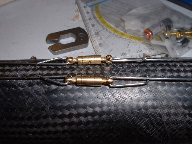

Sodann folgt etwas mechanik um Toleranzen in der Fertigung auszugleichen. Diese dient zu einem als Justagevorrichtung um jedes einzelne Ruder auszurichten, und zu einem um die Drahtzüge unte Spannung zu setzen da diese nur auf Zug arbeiten.

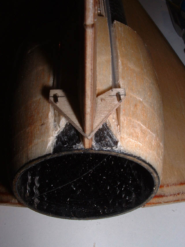

Zum Schluß dann das Ruder. Jetz nur eins, es sollen aber pro Flosse eins werden. Das Ruder ist nur 25 x 12,5 mm groß und am Körperrohr angebracht, weil ich noch keine Erfahrung habe mit der Reaktionsfreude des ganzen Systems.
Denk daran, dass entlang der Flügel-Rumpf Verbindung die Grenzschickt der Strömung besonders "dick" ist. Als Faustformel gilt, dass der erste 1/4 des Flügels nahe am Rumpf praktisch unwirksam ist.
Ausserdem empfehle ich noch ein bichen mathematik zu bemühen und zu schätzen welche Kraft am Servo bei Vmax der Rakete für eine volle Auslenkung notwendig ist. Sonst bewegt das Ruder das Servo und nicht umgekekhrt. Wenn die Kräfte zu hoch werden gibt es relativ einfache Abhilfe. Die Drehachse versetzen, wie an der zweiten Version von MIM-23 HAWK TDM
oder einer AGM-78 Standard
