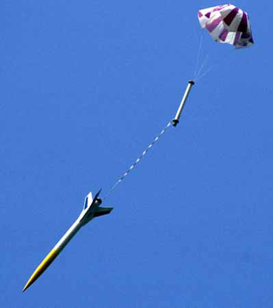

Mhmmm, wenn ich mir Dein Problem so ansehe, wäre die Natter prima für ein Rear-Ejection System geeignet gewesen. Da wäre es ja egal, ob das Modell um die eigene Achse rollt oder nicht. Also auf Deutsch: Der Schirm wird hinten mit der Motorhalterung ausgestossen. Zumindest für den Brems- oder Pilot-Schirm wäre das ein prima Lösung gewesen. Mit dem SALT-3 und der neuen Firmware hättest Du dann, wie Winfried beschrieben hat, bei einem voreingestellten Variometer den Hauptschirm auslösen lassen können und zusätzlich noch den BC125 in der Nase als "Bremse" gehabt.
Ich hab mal so ein Modell von Estes gehabt (s.u.), was mit dem Rear Ejection Prinzip geflogen ist. Sehr spektakulär ware dann Flüge mit langen Delays...z.B. C6-7. Wenn alle glaubten, jetzt gibts einen Lawn Dart ging der Schirm auf und kam auch noch hinten raus! ![]() cheers, Oli4 Folgende Datei wurde angehängt: AGM e.V., TRA #9082 L2 http://www.t-rocketry.de - "Speak low, speak slow and don´t talk too much." - John Wayne |
