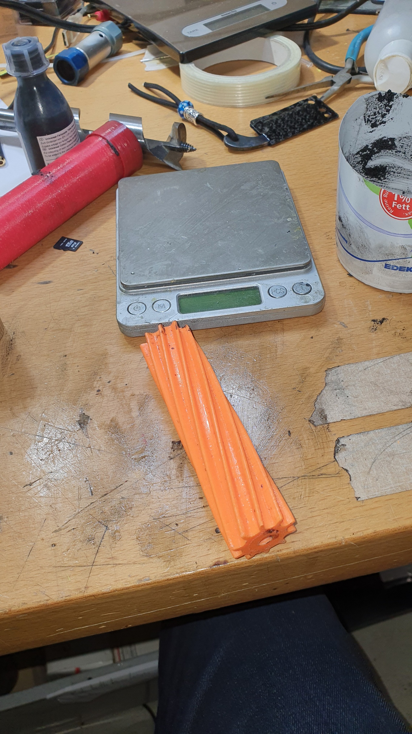

@Ralf: Sieht sehr gut aus. Wie hast du den Kern herausbekommen und aus welchem Material ist der?

Der Kern ist aus ABS. Geschliffen und poliert. Ich habe den Kern dieses mal raus bekommen, schauen wir mal ob ich das die nächsten vier mal auch schaffe. Das Grain ist nur 90mm hoch. Wenn es noch länger wird könnte das mit dem Kern ziehen unmöglich werden.
Geändert von RalfB am 05. Januar 2022 um 19:11
Beitrag 7651106 [Alter Beitrag05. Januar 2022 um 19:25]
Original geschrieben von Rocketom
Wow, nice!
Preis aber ohne N2O, oder?
Und das war jetzt für einen 54/600 oder so?
Hi Tom,
das ist:
Liner 5,61 €
Parafin/Epoxy Füllung 3,73 € (noch nicht Kosten optimiert)
Schnellsteckkupplung 2,0
Schlauch 2€
Das original Reload war ein J245 mit 644NS.
Was so ein selbst gemachtes Reload leistet, kann man wohl nur auf einem Teststand prüfen.
Da sende ich schon mal ein freundliches Hallo in Richtung Thorsten smile
