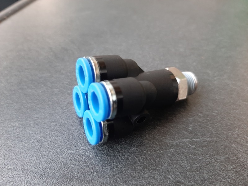

Naja, ich denke die synchrone Zündung von 4 Hybrid-Motoren ist nicht unmöglich aber in Verbindung mit 2 AT-Motoren
und einem so tollen Scale Modell wäre das eine zu komplexe Herausforderung!
Wenn, dann sollten wir das erst mal an einem einfachen Dummy testen.....roll eyes (sarcastic) wink
Ich hätte da auch schon mal was auf Lager. Den passenden N2O-Tankschlauchverteiler.....fg

Hi, was es nicht gibt, muss eben erfunden werden! Man könnte ja die Booster mit Hybrid ausrüsten... wäre ja nicht schlecht, 4x 38er ATs und 2x 54er Hybrid...eek!
Da alle Motoren mit SN0 gezündet werden, müsste ja doch eine syncrone Zündung möglich sein. Parrallele Betankung der Hybriden vorausgesetzt.

Hybride könnte man - wenn überhaupt - in der "core stage" einsetzen. Wenn die geneigt in Richtung Schwerpunkt der Rakete eingebaut werden, sollte es kein Problem geben, wenn die Zündung nicht synchron erfolgt. In den Boostern würde ich wegen des langen Hebelarms nur zuverlässig und punktgenau zündende Motoren einsetzen - also keine Hybride.

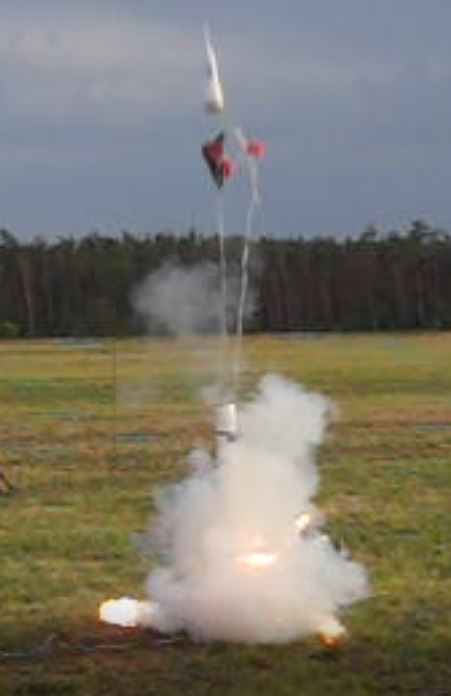

Das "SLS Block 1 Crew", dass ihr (evtl.) schonmal habt fliegen sehen, war nur ein "Boilerplate Model",
da hatte ich auf diese Hutzen komplett verzichtet und die Motoren mehr zur Mitte
hin angeordnet. Aber nach dem CATO 2019 muss ich ohnehin einiges neu machen ;-)

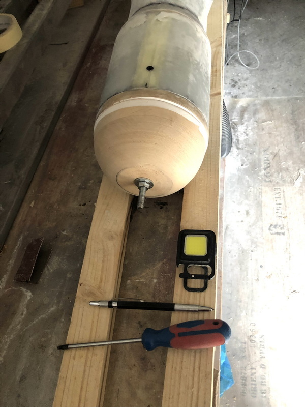

Ich bin da jetzt auf eine Methode gekommen, wie man innen liegende Bohrlöcher bzw Muttern von außen genau trifft ohne umständlich zu messen weil man ansonnsten doch knapp daneben bohrt.
In den Kuppler eine Lichtquelle anschalten, Kuppler und Rohr zusammenstecken, dann sieht man von außen das innere Loch leuchten. Anzeichnen, auseinanderziehen, bohren und schon passt die Schraube.
