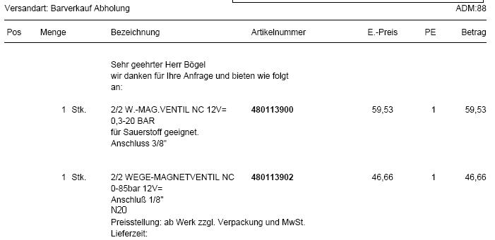

Moin zusammen,
es ist dann soweit:
Gruß Jens

Hoi Jens,
yepp, das hört sich super an. Scheinen die richtigen Teile zu sein, und das auch noch für einen mehr als guten Preis!
Weisst Du zufällig, wie hoch der Durchsatz dieser Ventile ist, und wieviel Strom die ziehen?
Yep, steht oben im Datenblatt: KV= 0.09 m³/h; = 90liter/h ; entspricht ca. 1liter in 40sec was etwa 1,2 Kg bedeuten würde wenn die Angaben hier stimmen:
hier lang
Den Stromverbrauch werde ich noch in Erfahrung bringen, ich denke aber das es 7 Watt sein werden bei 12 Volt. Ist ebbes dünn, ich weiß aber ich arbeite ja dran, noch sehe ich das ganze als am Anfang stehend.
Gruß Jens
