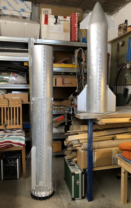

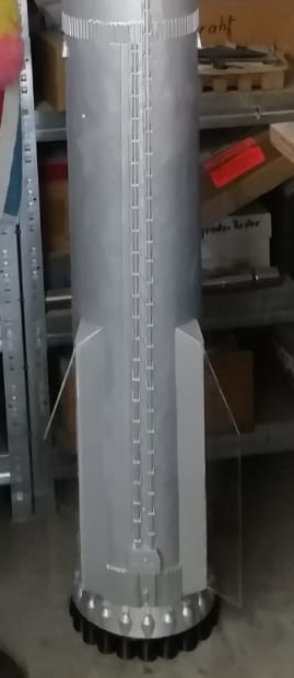

Ich habe jetzt die Acryl Finns von der Schutzfolie befreit.
Ist ganz gut geworden. Auch sehr fest.
Im Prinzip bin ich nun fertig mit dem Teil.
Es fehlt nur noch der Doppelkuppler mit der Bergungselektronik
und die Grid Finns. Damit ich es mal zur vollen Größe zusammenstecken kann.
i Grüße, Rolli

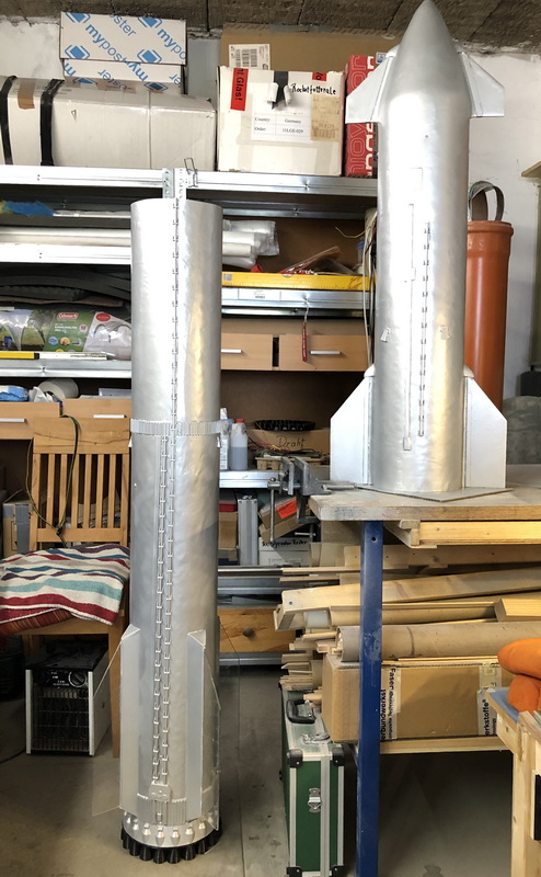

i%Bild2 Grüße, Roll
Hi Rolli,
ich kanns gar nicht erwarten, das Starship live zu sehen. Da sieht klasse aus.
Die Stunden die der Drucker gelaufen ist haben sich gelohnt.
Viele Grüße Ralf

Hoffentlich erwartest Du nicht zu viel. Einige unschöne Dellen gibt es schon oberflächlig. Habe ich zu spät bemerkt und dann war schon der Lack drauf mad mad mad
Ich würde ja gerne mal die beiden Teile aufeinander stecken, aber Louis lässt auf sich warten...

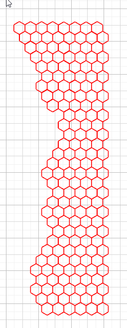

Also wenn ich richtig gezählt habe müsste analog zu diesem Bild:
das der Heatshield sein:
Wenn Dir das so taugt würde ich der besseren Sichtbarkeit und Optik halber zwischen den Kacheln nen kleinen Abstand einbauen und eben spiegeln und 4 mal schneiden.
Magst Du mir nochmal messen wie lang Du das brauchst von oben ab (Spitze) gesehen?
Das ganze Gebastel jetzt ist 228mm lang. Die Kacheln einzeln sind 10mm hoch (untere Spitze zu oberer Spitze)
