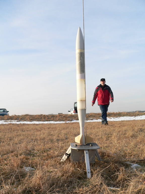

Beitrag 94999 [Alter Beitrag05. Februar 2006 um 18:52]
Hi Rolli,
...ich hätte da auch noch ein nettes "Spionagefoto" der 1.Version Deines Sportmodelles...cool
Den Testflug fand ich aber trotz des relativ hohen Gewichtes schon recht passabelsmile
Beitrag 95029 [Alter Beitrag05. Februar 2006 um 22:42]
Hi Andy,
Vielleicht liegt es daran, dass ein klein bisschen schwererer Stein weiter fliegt, als ein leichterer confused Wäre mal interessant das herauszufinden.
Im Bild kann man gut im Gegenlicht den Kolben und den Fallschirm im fast durchsichtigen GFK-Rohr erkennen.
