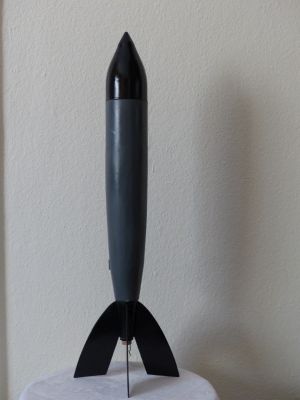

Ralf, da hast du natürlich vollkommen recht. Aber für meine UFA 16-Liter-Rak (von Oberth) wäre es genial:
Der Federstahlhaken ist durch mehrere Starts schon so ausgeglüht, dass von Federwirkung keine Rede mehr sein kann. Beim letzten Flug ist mir der Motore rausgeflogen, zum Glück aber noch der Fallschirm gekommen. Und der Durchmesser würde sogar eine bessere Aerodynamik ergeben, obwohl das bei der ansonsten doch etwas plumpen Form wohl nicht viel ausmacht; fliegt mit einem D9 gerade mal auf ca. 140 m.
Ich liebe das Teil dennoch: War die zweite Rakete, die ich gebaut habe und mein erster Scale-Versuch.

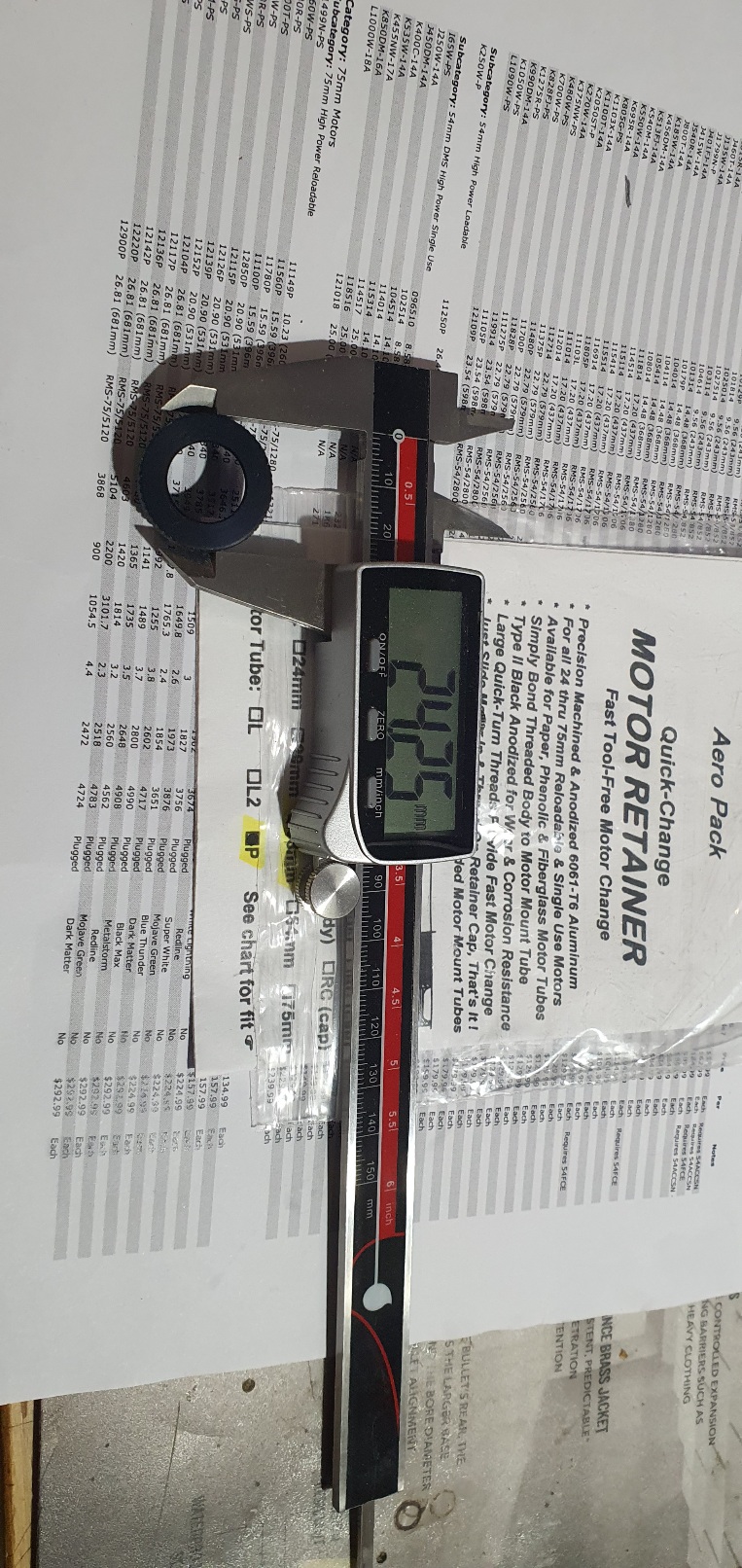

Beitrag 7655936 [Alter Beitrag06. Juni 2023 um 20:57]
Das ist was anderes.
Der 18mm Aero Pack Alu Retainer har auch 24,25mm. Dünner geht nur
mit Sprengring

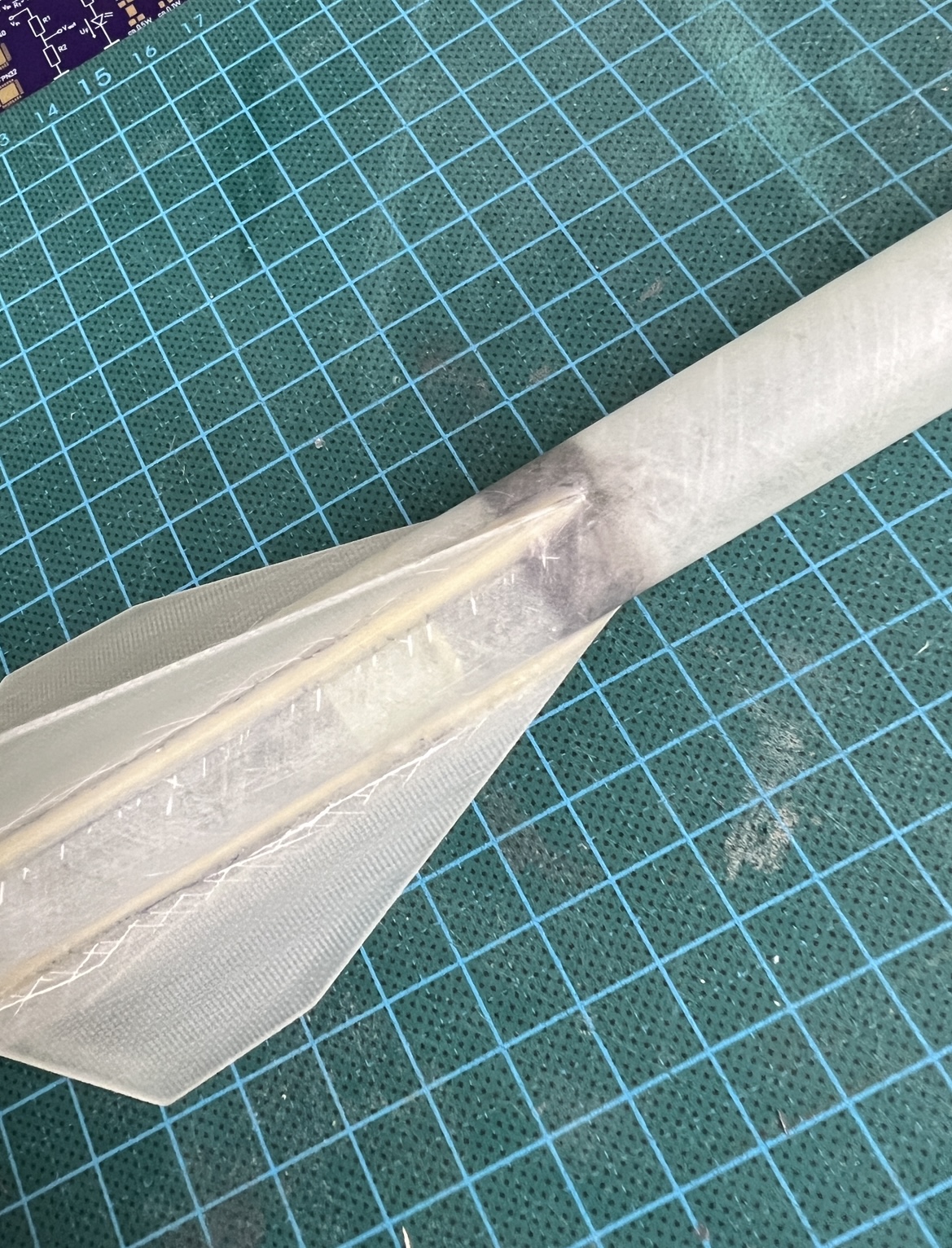

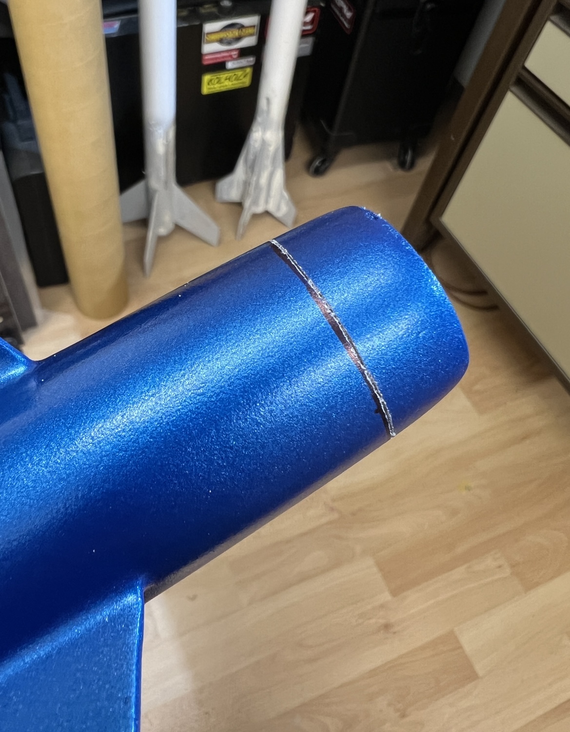

Die Talon wurde nochmal operiert nachdem klar wurde wie der Retainer aus sehen soll ..
Ralf B wird mich bezüglich Retainer Fertigung unterstützen :-), das Freut mich sehr und so hat er auch nochmal an der Restaurierung einen entsprechenden Anteil die Rakete zu neuem Leben zu verhelfen..
Grüße Marco

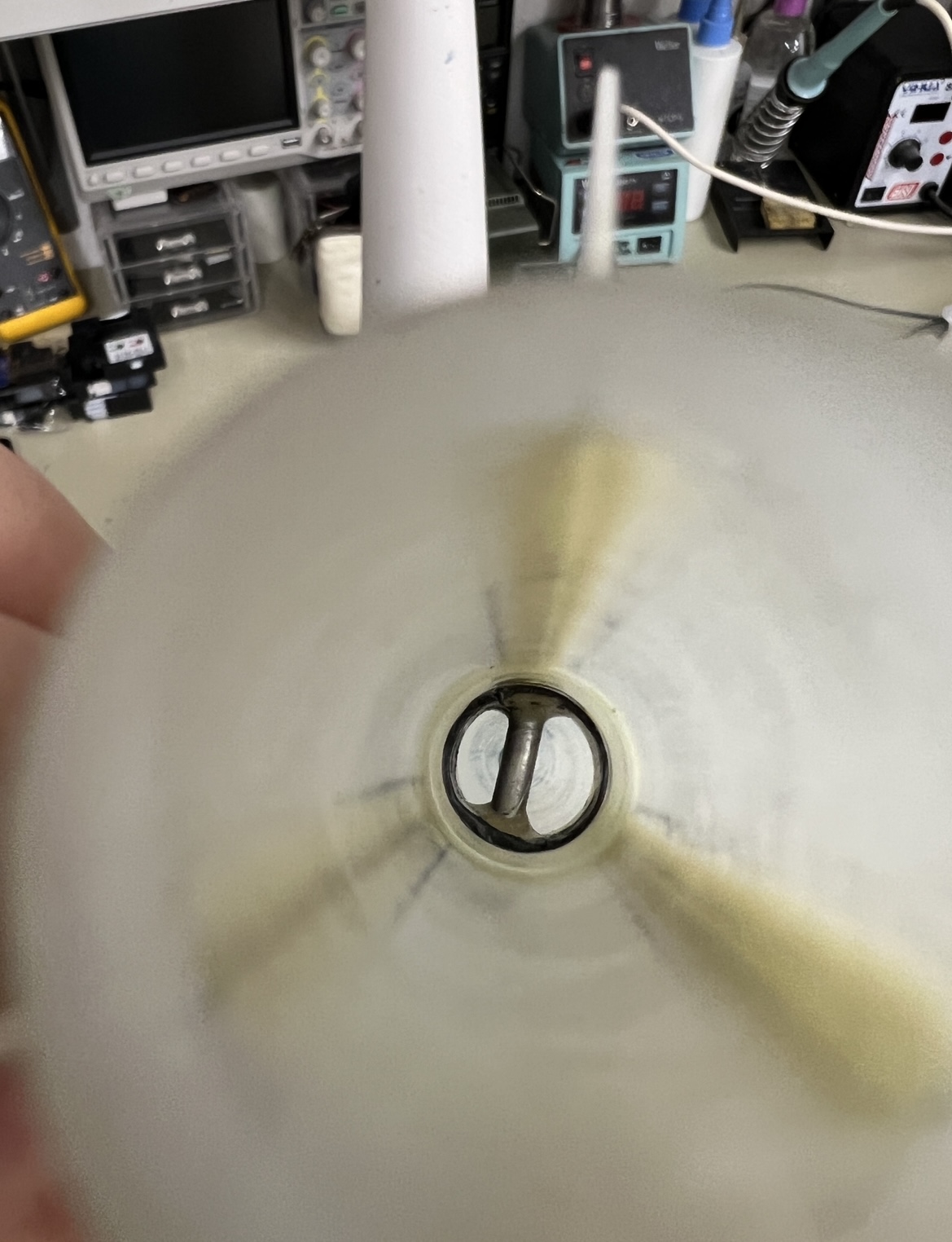

Beitrag 7656082 [Alter Beitrag18. Juni 2023 um 13:29]
Kurzes Update von der BT20 Alien Interceptor … Ankerpunkt für Shockcord ist in place ..
war ein Heiden Spaß den Kleber an die richtige Stelle zu bekommen und später die Wulst nach dem anderen einschieben und eindrehen des Ankerpunktes zu glätten ohne an die Flächen des Motorrohres zu kommen und alles voll zu sauen … alles in einem 18mm Rohr … hab mich ein wenig gefühlt wie ein Gefäßchirurg big grin big grin big grin
Aber alles drin fest und sauber …
Grüße Marco

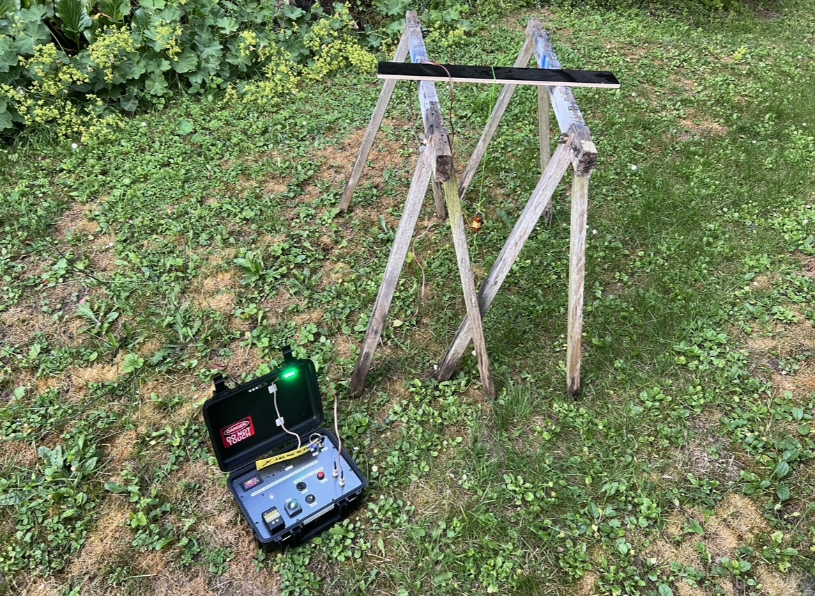

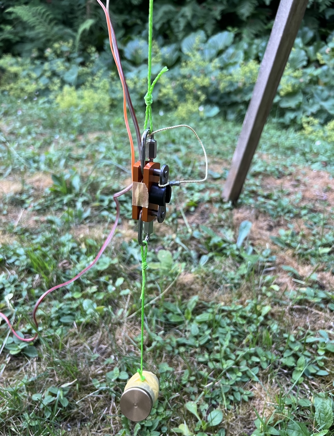

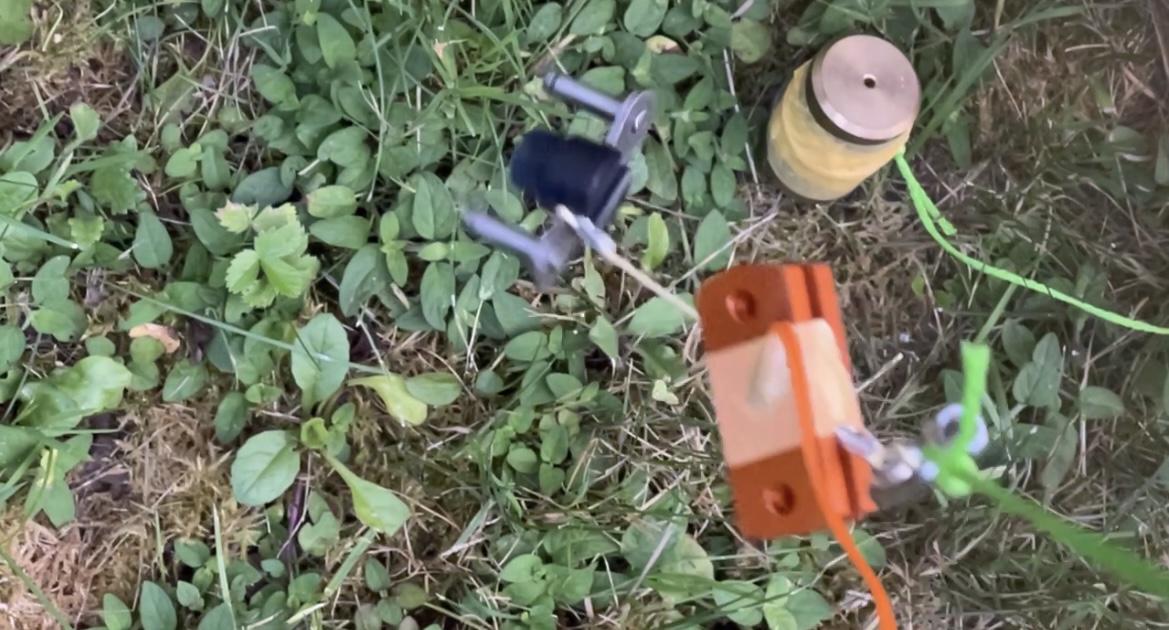

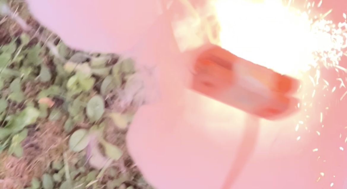

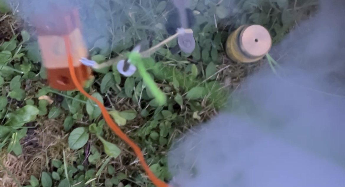

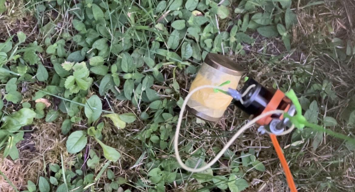

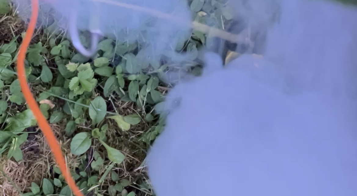

Heute mal wieder ein wenig getestet …
Einfacher Testaufbau mit dem Tender Decender…
Hat super funktioniert ! Finde ich soweit sehr gut ! Und soll in meiner Bounty Hunter XL zum Einsatz kommen .. wenn alles rein passt big grin
Hier mal ein paar Impressionen aus dem Slomo …
Viele Grüße Marco
Beitrag 7656144 [Alter Beitrag22. Juni 2023 um 21:19]
War das bloß der Zünder?
Beitrag 7656145 [Alter Beitrag22. Juni 2023 um 21:33]
Nope cool Das geht nur bei der neusten Version … hier nicht …
