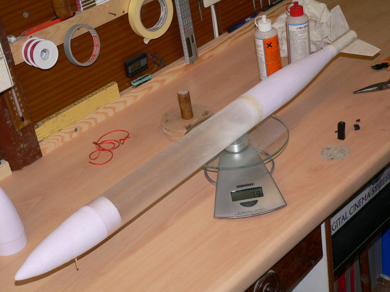

Mein neuester Bau bringt 80g auf die Waage, inklusive Schockband und Strömer. Fehlt noch Motor und Salt-Ausstoßsystem. Damit liege ich rein gewichtsmäßig schon im Konkurenzbereich... smile

Beitrag 94902 [Alter Beitrag04. Februar 2006 um 14:02]
Sieht wirklich gut aus die Mühle. So was zerbrechliches aus Rollis Werkstatt, dass wir das noch erleben ;-) So schlimm kanns also nicht sein dass wir keine Probleme und Aufgaben mehr zu lösen hätten...
Falls das nicht unter Geheimhaltung fällt, kommt die rosa Farbe bei der Verjüngung von Styrodur? Hast Du dann leicht verglast und ausgehöhlt?

Beitrag 94905 [Alter Beitrag04. Februar 2006 um 14:11]
[Melden] Profil von Dirty anzeigen    Dirty eine private Nachricht schicken   Besuche Dirty's Homepage    Mehr Beiträge von Dirty finden
eek! Mensch Rolli eek!
79g , da steht mir der Neid doch im Gesicht ... sollte doch mal von Grün auf Rosa umsteigen big grin

Beitrag 94906 [Alter Beitrag04. Februar 2006 um 14:12]
ich sehe das schon, ihr macht es einem nicht leicht. Habe mal eben mein leichtestes Rohr auf die Länge von S1D runter gerechnet um zu sehen ob die Technik konkurenzfähig ist. 107g. Das ist dann ja doch zu schwer. War aber ein CFK Sandwich. Also muss man wohl auf das Sandwich verzichten.
Habe bei deiner anderen Raekte gesehen das du Leitröhrechen verwendest. Wäre ein Starturm mit 3 Schienen nicht besser, da nachher das Röhrchen nicht mehr stört?
