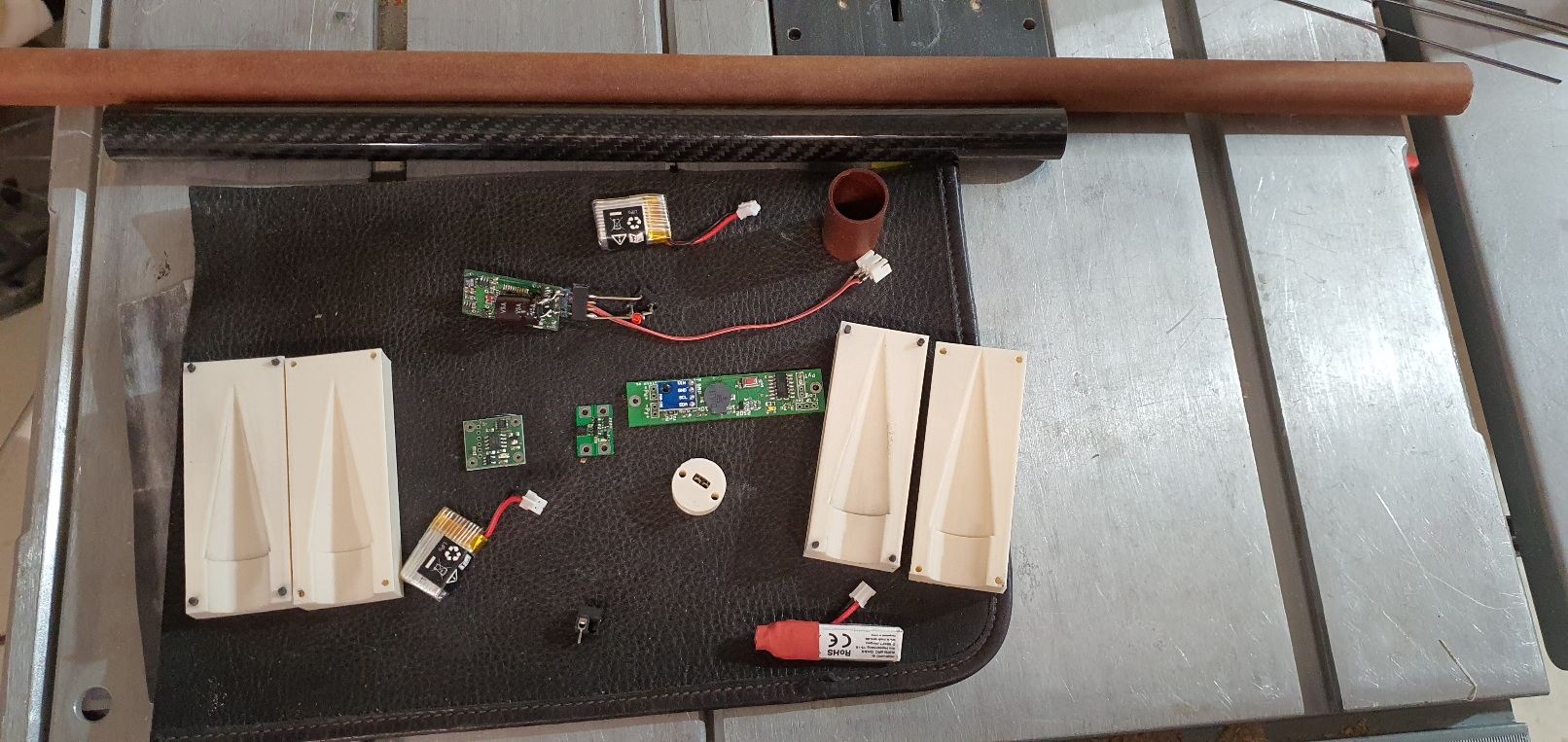

Nach Sichtung meines Fundus habe ich folgendes Baumaterial zusammen bekommen:

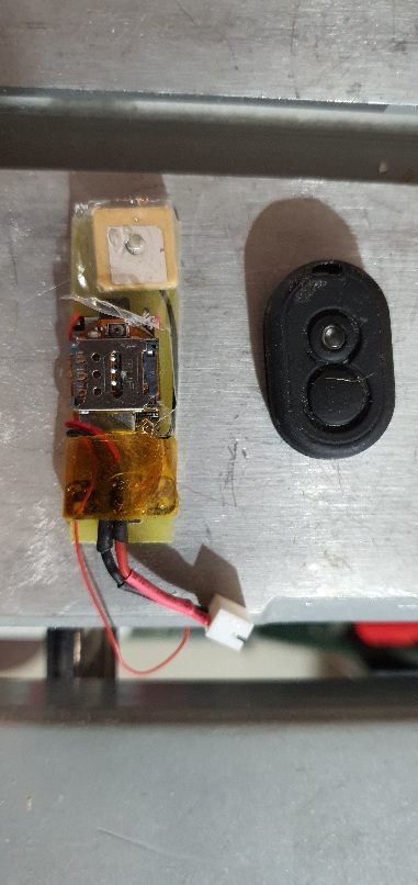

18mm ist eine gute Gelegenheit das China GPS zu testen. Es passt prima in das Körperrohr.
Als Bergungs-Backup kommt noch ein kleiner Petfinder zum Einsatz. Der funktioniert super bei der Nahfeld-suche.
Geändert von RalfB am 01. Juli 2023 um 20:53

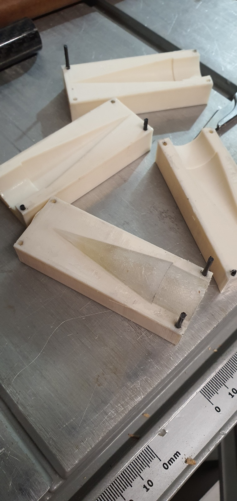

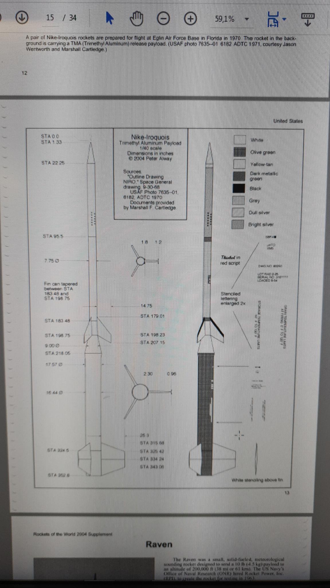

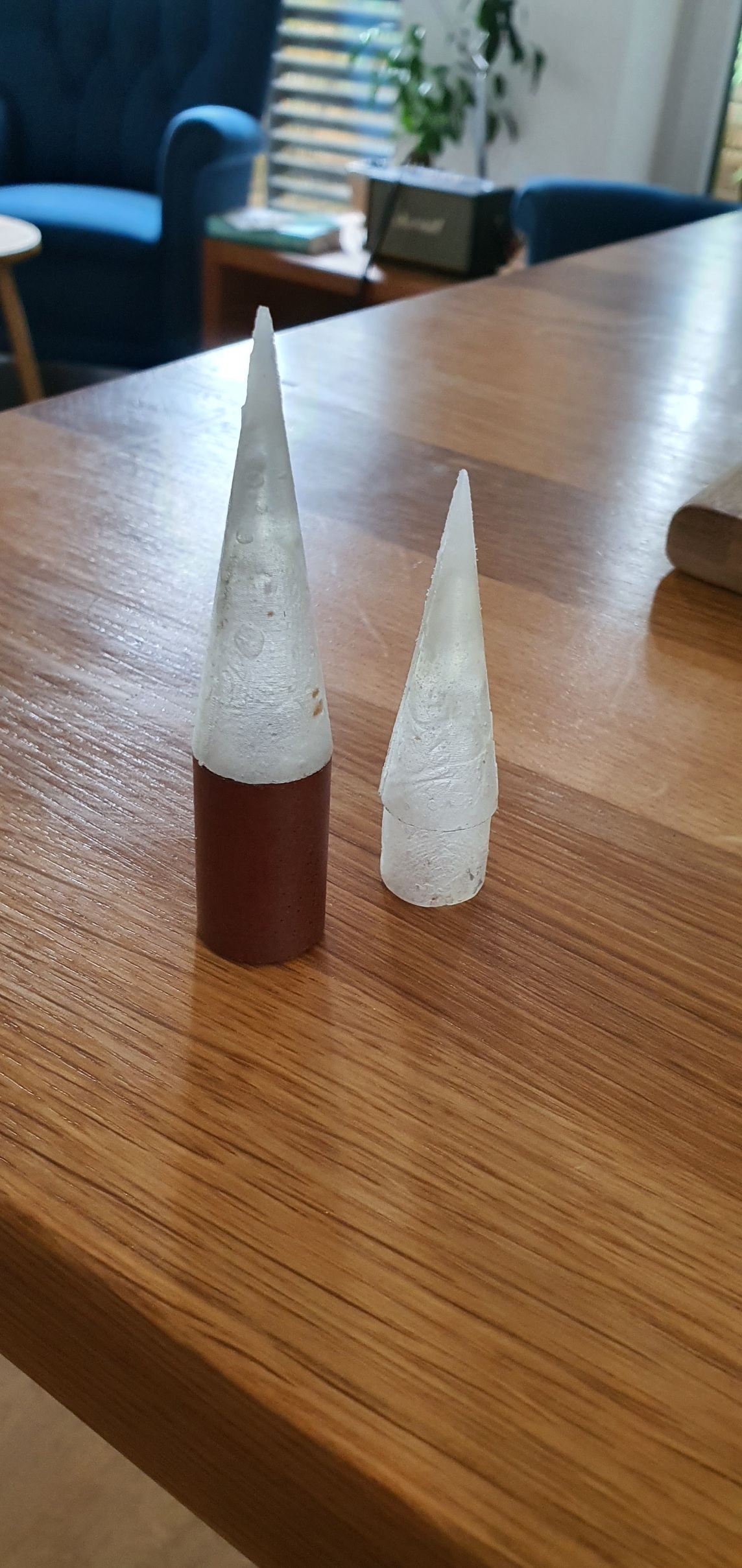

Das ist der Plan.
Mir gefällt die Form. Um vernünftige Spitzen zu bekommen, habe ich schon mal die beiden Formen gedruckt.

das mit der Folie um die GPS-Antenne würde ich an deiner Stelle nochmal gründlich testen. Es könnte sein, dass die Folie die Frequenz der Antenne verstimmt, so dass der Empfang auf der Frequenz schwach ist. Eventuell könnte auch Ankleben mit doppelseitigem Klebeband günstiger sein.
Beitrag 7656185 [Alter Beitrag01. Juli 2023 um 21:55]
Du hast recht. Dazu habe ich mir auch schon Gedanken gemacht.

Toll das du uns auf die Reise mit nimmst ! Ich bin sehr gespannt ! Vor allem wie sich das mit der Stabilität gestaltet bei all der Elektronik „in Reihe“ in dem kleinen Rohr …
Aber tolles Modell das entstehen soll ! Viele Grüße Marco

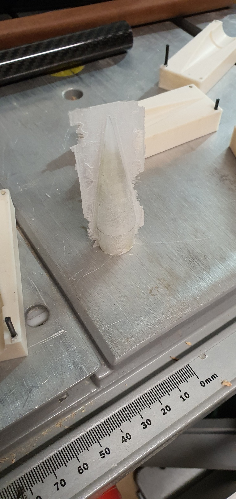

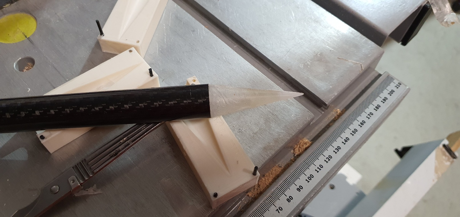

Das Abformen hat wie gewohnt ohne Probleme geklappt.
Das mit der Stabilität macht mir auch Sorgen. Da muss evtl. noch etwas gezaubert werden.
Das ist einer der Gründe, warum ich den Bautrade nicht unter Scale veröffendlicht habe big grin
