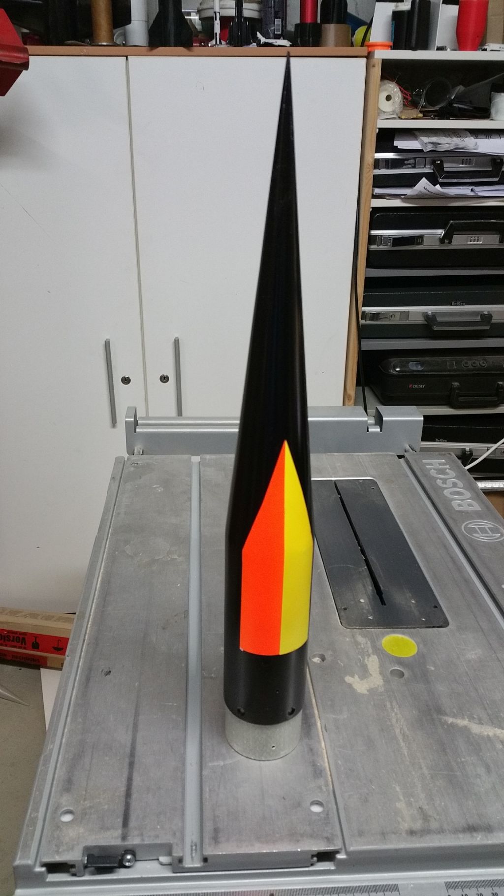

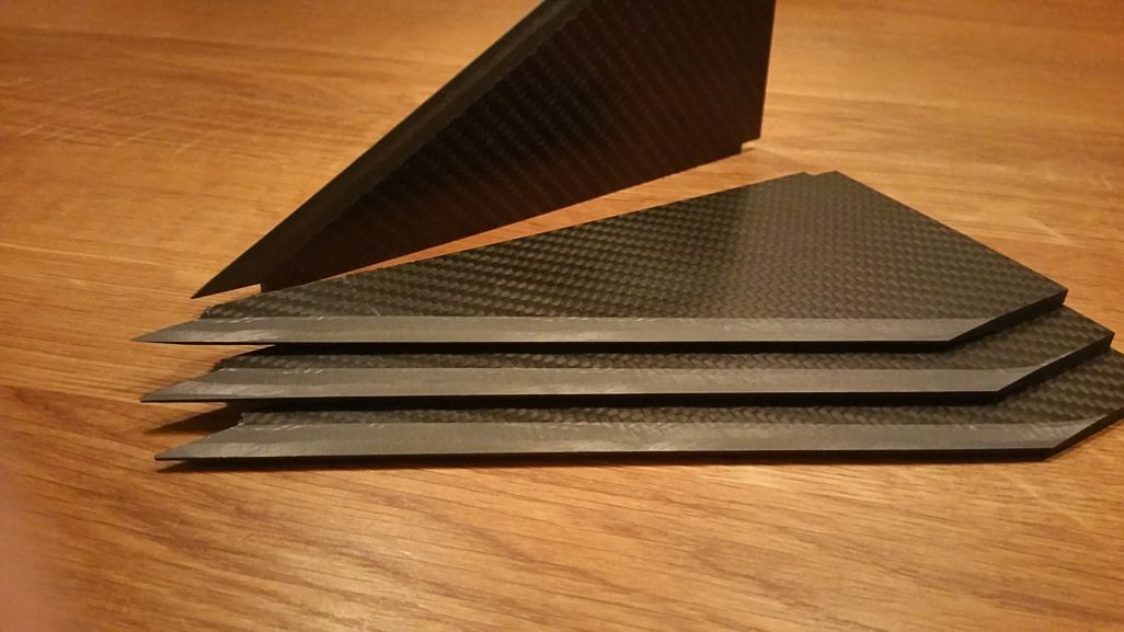

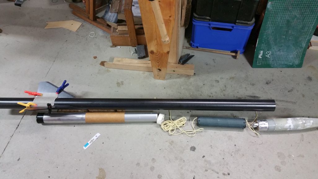

Auf Grund der Erkenntnis aus dem Bau der Astrobee D und einigen interessanten Gesprächen beim RJD2019
hatte ich den Entschluss gefasst noch ein neues Modell zu bauen. Diesmal kommt ein 63/60mm Kohlefaser -Rohr von einer Firma aus Kroatien zum Einsatz. Das Bergungssystem, wie gehabt mit Pyrorelais "aus einem Rohr". Drei Finnen aus 4mm CFK. #Don’t Look Up |

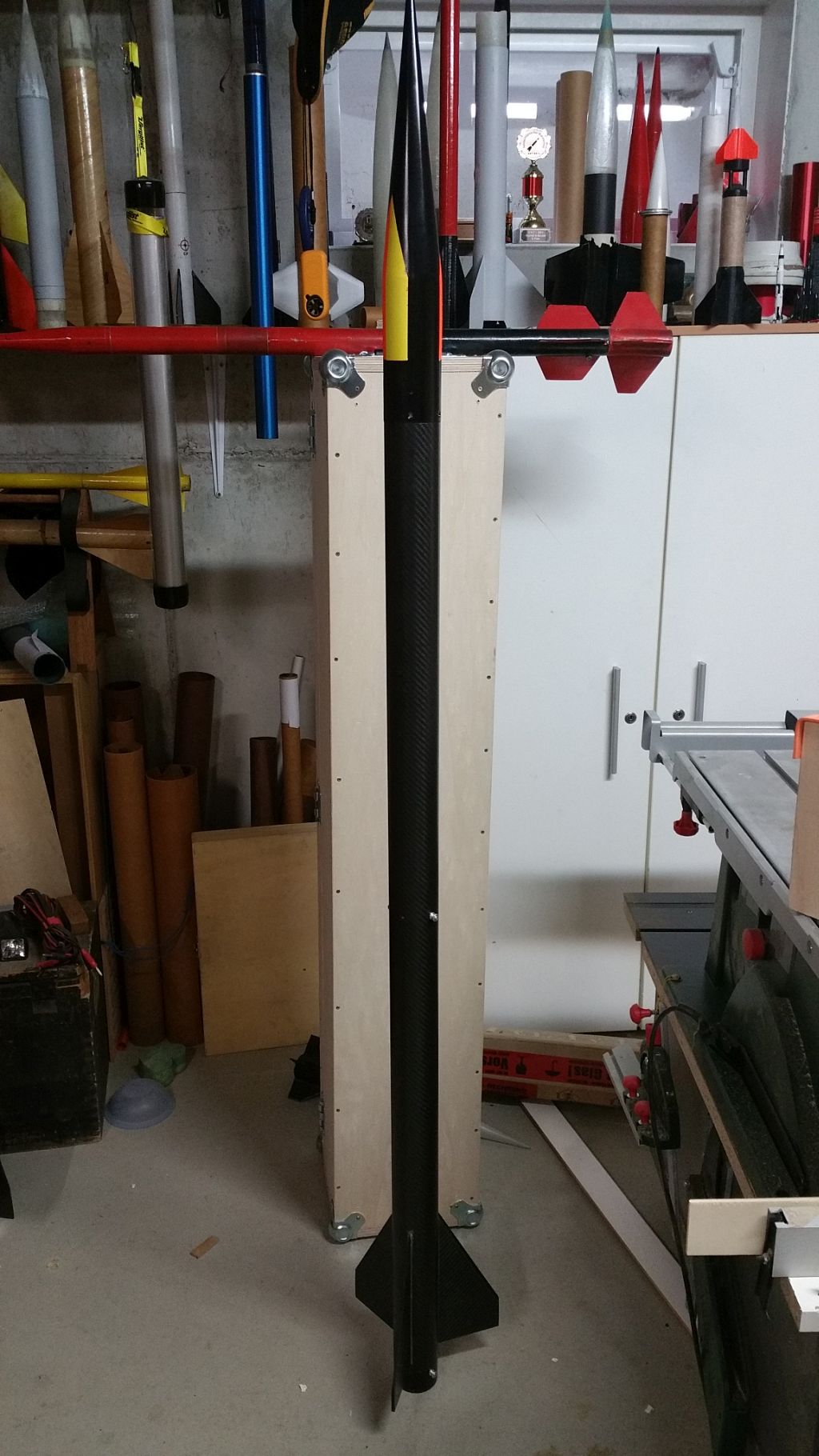

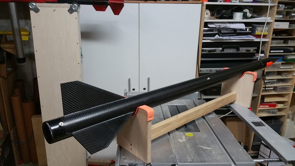

Beitrag 7646857
Montiert sieht das Ganze dann so aus:
#Don’t Look Up |
Registriert seit: Apr 2004 Wohnort: Verein: AGM, Tripoli L2 Beiträge: 2933 Status: Offline |
Beitrag 7646858
Bis hierher ist alles klassisch gebaut.
Die Maße sind, Länge: 1765mm Durchmesser 63mm Motor 54mm Gewicht ohne Motor 2022g Wenn Ihr Fragen habt, dann bitte hier in den Trade. #Don’t Look Up |

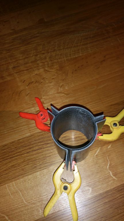

Beitrag 7646866

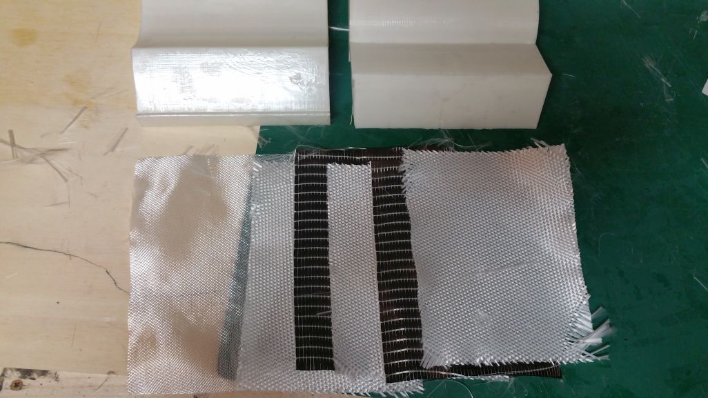

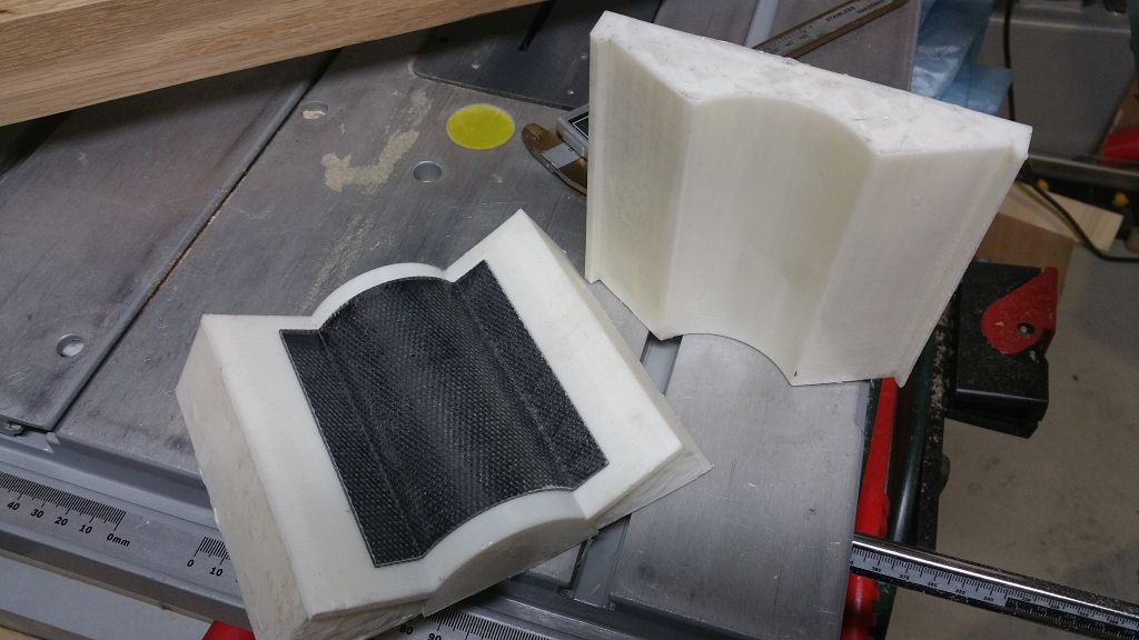

Da die Strato-Fan auch mit den ganz großen Treibsätzen fliegen soll, muss die Finnen-Sektion deutlich verstärkt werden.
Die Finnen sind zwar TSW montiert, es ist jedoch nur ein 4,5mm tiefer Schlitz. Meine erste Idee war einen Fincan zu laminieren, den ich hinterher mit den Finnen verschrauben/ verkleben kann. Dazu habe ich diese Vorrichtung gebaut. Darin habe ich einiges an unidirektionaler CFK-Faser mit 180g Glasmatten verpresst. Das Ergebnis sind drei extrem stabile Formteile. Leider ist die Passgenauigkeit nicht optimal geworden. Für ein anderes Projekt sicherlich ein zu setzen. Für dieses Modell aber nicht. #Don’t Look Up |
Beitrag 7646867

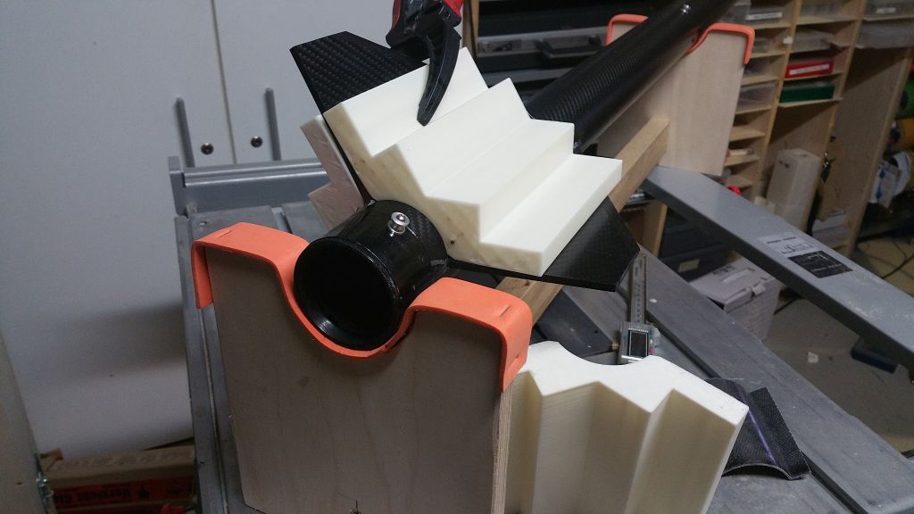

Die nächste Idee. Da ich ohne Vakuumbagging auskommen muss, habe ich eine Anpresshilfe gedruckt.
Wenn alles gut geht, kann ich damit die Verstärkung sauber aufpressen. Das einzige Problem ist, dass ich mich nicht traue. Man hat nur einen Versuch. #Don’t Look Up |

Beitrag 7646868
Du brauchst eine Lade mit Auflagen in 120Grad für die Flügel und dann laminieren, Folie drauf und Plastiktüte mit Sand drauf. Hat Roman das nicht mal so gemacht? Gruß Jan |

Beitrag 7646869
Ich übe ja noch. R-G hatte schiebefestes 160g CFK Gewebe. Ich werde versuchen, jeweils zwei Faserlagen sauber auszuschneiden und dann praktisch entfertig mit dem Modell zu verkleben. Ich kann die Faserteile ja auf den Formteilen vor laminieren. Wenn es sich vermeiden ließe, dass ich noch mal auf den Finnen rumschleifen muss wäre mir das am liebsten.
