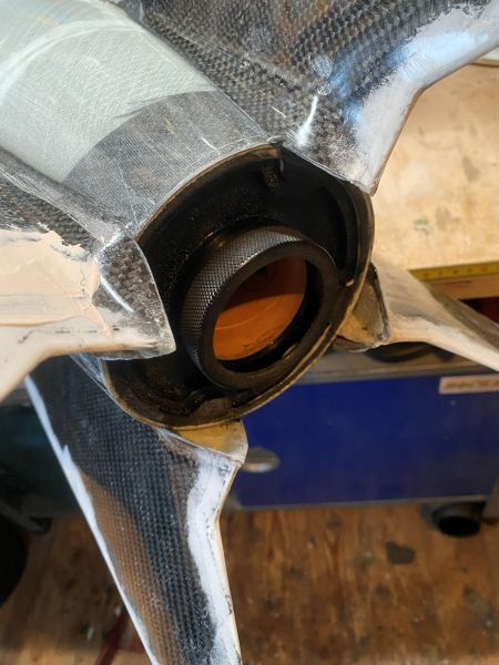

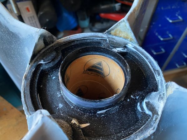

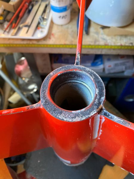

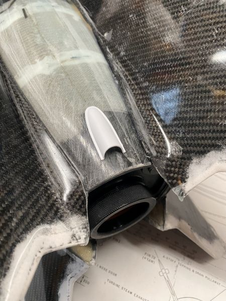

Nun sitze ich hier und Spachtel und Schleife was das Zeug hält und hätte da mal eine Frage ganz speziell an Roman und natürlich an auch an alle Anderen, die so eine A4 mit vergleichbarer Finnenposition fliegen/geflogen haben:
Du bist den Apparat ja in dieser Form und Auslegung schon geflogen, und ich frage mich, inwieweit die doch erheblich nach hinten über den Punkt wo die Motorflamme austritt überstehenden Teile der Finnen "was abkriegen".
Ganz speziell bin ich gerade an dem Part und frage mich, wie ich daher die Öffnungen in den Finnen schließe.
Die Idee ist dort jeweils ein Dreieck aus Blech einzusetzen (Weissblech) und hitzefest mit JB Weld einzukleben.
Ich glaube nicht, das Spachtelmasse an der Stelle die cleverste Wahl ist.

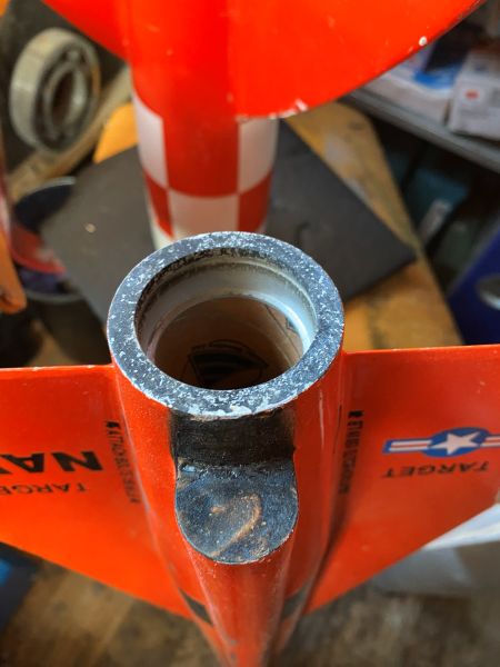

Hintergrund ist das Aussehen des Hecks der 4"TinTin und der 3"Jayhawk nach ein paar Flügen.
Man sieht deutlich wie durch (durch ungünstige Aerodynamik) entstehende Verwirbelungen die Motorhitze zurückgesogen wird und diese die Teile des Hecks während der Brennzeit arg in Mitleidenschaft zieht.
Und da steht die Frage im Raum, was kriegen die Finnen der A4 ab?
Gibt es da Erfahrungen?

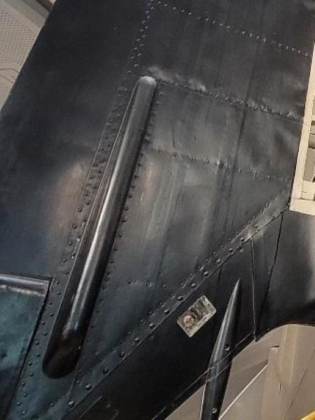

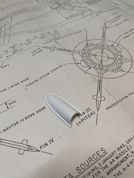

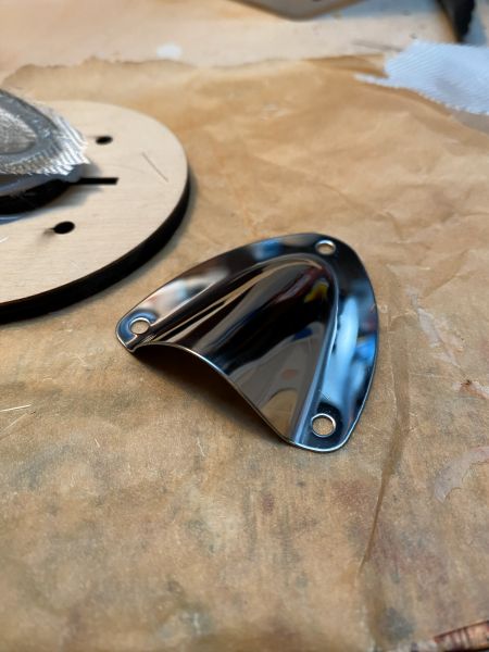

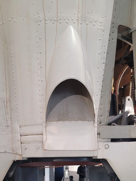

Kleinigkeiten halten ja bekanntlich am meisten auf. Kann ich so unterschreiben.
Nun sind die Lufthutzen, die Abdeckungen für die Stecker der Landversorgung und Erdung keine Kleinigkeiten, sondern im Original ziemlich übel zusammengedengelte Brocken.
Aber im Maßstab 1:10 kann es schon in ziemlich üblen Fummelkram ausarten.
Genau das wäre hier die Paradedisziplin für einen 3D Drucker. Aber ich habe weder einen Draht zu Step-Dateien noch besitze ich so einen Drucker. Aber cool wärs schon. Vor allem einfacher.
Wie auch bereits geschrieben war ich sehr glücklich im RC-Flug Zubehör über diese Abdeckungen gestolpert zu sein.
Die gehen auf jeden Fall schonmal voll klar.
Für die größeren Abdeckungen wurde ich wieder im RC-Flugmodellbau fündig.
Zwei metallene Hutzen, bzw. Abdeckungen in zwei versch. Größen für echt kleines Geld.

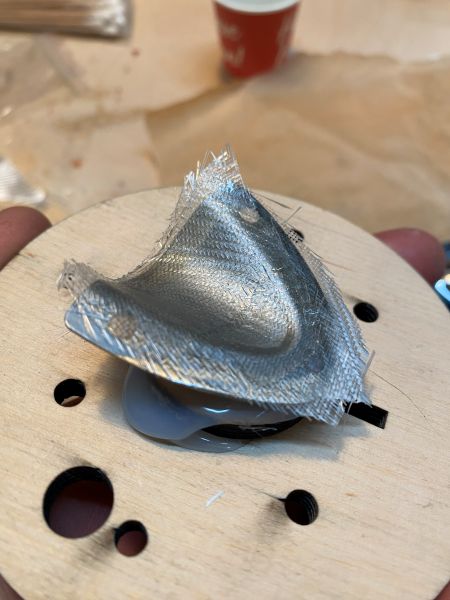

Die kleinere Hutze habe ich mit Wachs und Trennmittel behandelt und zweimal schnell und schmutzig abgeformt.
Dafür das man dieses Detail aus 30m Entfernung eh nicht sieht, sollte sich damit doch was anfangen lassen.
No banana for scale.
Das hätten wir also schonmal hinter uns gebracht.
Geändert von Kabelmann am 17. Januar 2026 um 20:40

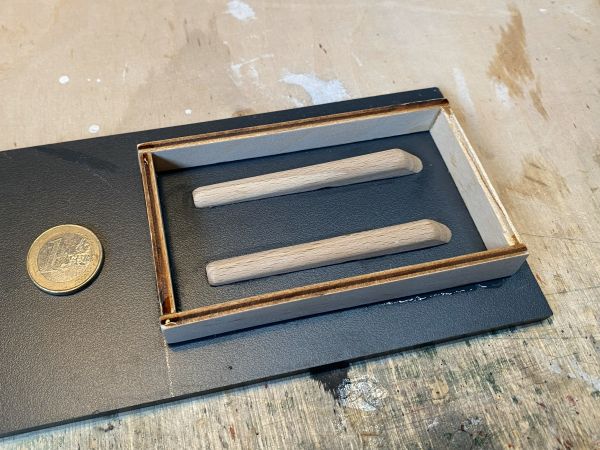

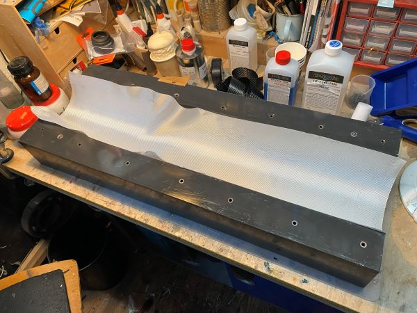

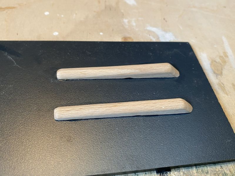

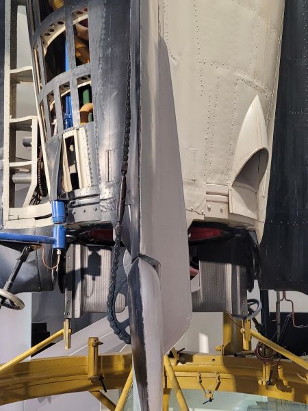

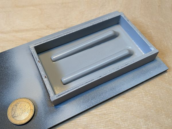

Und dann wären da noch die Abdeckungen der Kettengetriebe welche die Ruder anlenken.
Der Einfachheit halber ab jetzt "Kettenkästen".
Die Suche nach einer Alternative zum 3D Druck hat tatsächlich etwas gedauert, aber es wäre jawohl gelacht, wenn es daran scheitern sollte...
Aufgeben ist keine Alternative, aber manchmal frage ich mich, ob es normales Verhalten ist, eine Kontur oder eine Form ununterbrochen vor dem Inneren Auge zu haben und permanent die Umgebung nach einem Match abzuscannen.
Egal, ich bin auf jeden Fall froh, das es vorbei ist.
Heizungspinsel, Malerabteilung Hagebaumarkt.
War jetzt mit knapp 6€ nicht wirklich ein Schnäppchen, aber es kann zumindest weiter gehen.
Ich hätte jetzt natürlich 4 Pinsel für knapp 24€ kaufen können, aber das kann ja dann ja echt auch Jeder......
Der Plan ist die beiden Teile abzuformen.
Also eine Negativform herzustellen und dann ganz groß ins Kettenkastenbusiness einzusteigen und stinkereich zu werden.
An dieser Stelle musste entschieden werden, welcher Art die Negativform und daraus resultierend, welcher Art die abzuformenden Positive sein sollen.
Ich habe tatsächlich noch (zwar völlig überlagertes) aber noch original verschlossenes Formenharz hier rumstehen, und könnte somit eine starre Form erstellen um die Kettenkästen dann mit Harz und Gewebe zu laminieren.
Oder ohne Gewebe mit extrem (mit Micro-Glasballons) gefülltem Harz abzugießen.
Auch habe ich hier noch (ebenfalls völlig überlagert) 2K Silikonkautschuk rumstehen, um ein flexibles Negativ zu erstellen, um die Kettenkästen in 2K Gießharz (Resine) abzugießen.
Hab ich hier ebenfalls noch völlig überlagert rumstehen.
Meine Wahl ist auf Silikon und Resine gefallen, aber leider war das Layout der Form zu diesem Zeitpunkt schon geschehen, und für den kläglichen Rest Silikon hätte die Form wesentlich kleiner sein müssen, Pinselstiele enger zusammen usw..
Also muss jetzt erstmal neues Silikon her, und ich denke auch eine frische Charge Resine Gießharz.
Und ich wage mal zu vermuten, da hätte ich auch vier Pinsel kaufen können, das wäre dann doch wohl günstiger gewesen.
Aber ich bin jetzt eh erstmal beruflich in der Weltgeschichte unterwegs, in der Zeit darf der Postbote erstmal das ganze fehlende Zeugs ranschaffen.
Dann gehts weiter.

Beitrag 7661104 [Alter Beitrag19. Januar 2026 um 21:30]
Dann gehts weiter.
Oder eine Feinsäge, dann hättest Du Dir die Leisten gerade aus einem Stück Brennholz gesägt.
Mit der Dekupiersäge kein Problem, oder mit dem BVLaser ausschneiden, noch einfacher.
Der Trick ist aber, daß die Pinselstiele schon so schön rund angeschliffen sind.
Das acht mal per Hand hinschleifen? Och nöö.
