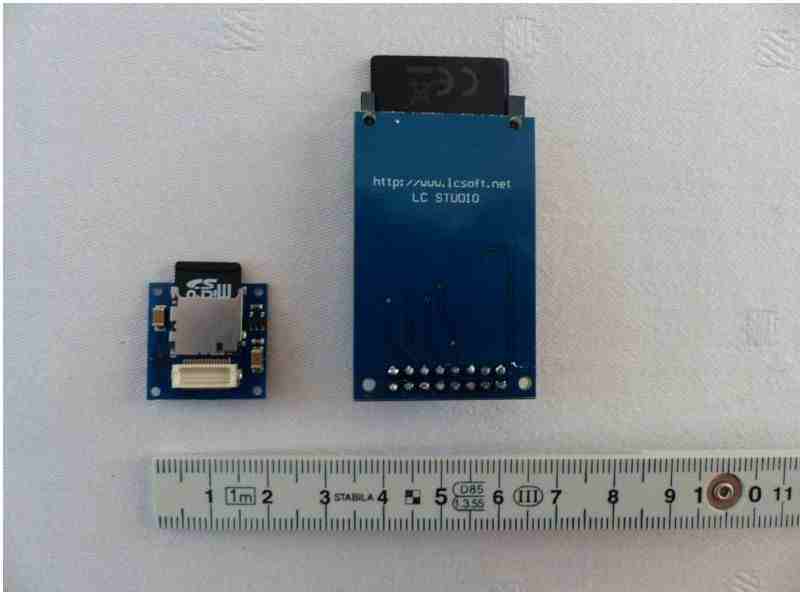

Hier ein Vergleich des Micro-SD-Shield mit einem typischen für Arduino verwendeten SD-Board:
