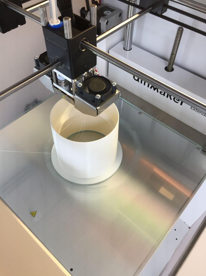

Ich habe hier noch PLA/PHA, soll so fest sein wie ABS aber so leicht zu drucken wie PLA.
Damit drucke ich gerade eine 3"-Spitze, dauert aber 12 Stunden bis die fertig ist.
Sieht schon sehr gut aus, bin gespannt wie glatt sie wird.
Gestern habe ich auf die Schnelle mal eine kleine Spitze für ein 38er Rohr gedruckt, nichts besonderes optimiert, Schnellschuss, aber durchaus benutzbar.
Ich bekomme demnächst noch eine CFK-Platte fürs Druckbett, dann sollte ABS auch problemlos gehen, testen werde ich es auf jeden Fall.

Die Spitze war heute morgen fertig, ich habe sie mit 0,8mm Wandstärke gedruckt, das sind genau zwei Bahnen, ohne dass der Drucker da Füllmaterial zwischenlegen muss, das geht dann schneller.
Sie ist so gebaut, dass ich unten ein Stück Kuppler einstecken kann, dadurch passt es dann auch genau in das Körperrohr. Zwei Verstärkungsringe sind mit eingedruckt um die Stabilität etwas zu erhöhen, und die oberen 10 mm der Spitze sind massiv.
An der Stelle der Ringe wölbte sich die Oberfläche ein bisschen, das war aber nach dem Abschleifen weg.
Insgesamt eine sehr praktikable Methode passende Spitzen herzustellen, jede beliebige Form ist möglich.

Ich drucke meistens mit einer Schichtstärke von 0,2mm damit es nicht zu lange dauert. Die Oberflächenqualität reicht mir für Spitzen aus.
Ich habe als Drucker den CTC MakerBot klon aus China. Der macht bis jetzt auch sehr gut seine arbeit kann für den Preis echt nicht meckern. Die meisten Verbesserungen für den Drucker kann man sich nach und nach selber drucken und einbauen wink .
PLA wird mit der zeit auch spröder sind zumindest meine Erfahrungen dazu.

Also wegen der Abnutzung muss man sich keine großen Sorgen machen, da bewegt sich nicht viel Masse, ist ja alles leicht gebaut und kaum belastet.
12-20 Stunden Druckzeit sind aber nicht unüblich, das können die ab. Notfalls muss man später ein paar Zahnriemchen tauschen, die Lager sind einfache Bronzelager die auf geschliffenen Wellen gleiten, die dürften ewig halten.
Die Zeit klingt lang, aber wenn man das abends anmacht ist es morgens nach dem Aufstehen fertig.
Ich habe die Spitze in Fusion 360 konstruiert und dann mit Cura aufbereitet.

so weckt man Begehrlichkeiten... ;-) Dein Ultimaker ist bisher der erste Drucker aus dem Hobbybereich, dessen Produkte besser aussehen, als die aus meinem ollen Dremel 3D. Hammer, was sich da in den letzten Jahren getan hat! Wie schleifst du das PLA? Die gängigen PLA-Qualitäten schmieren extrem und sind nach meinen Erfahrungen kaum schleifbar.
