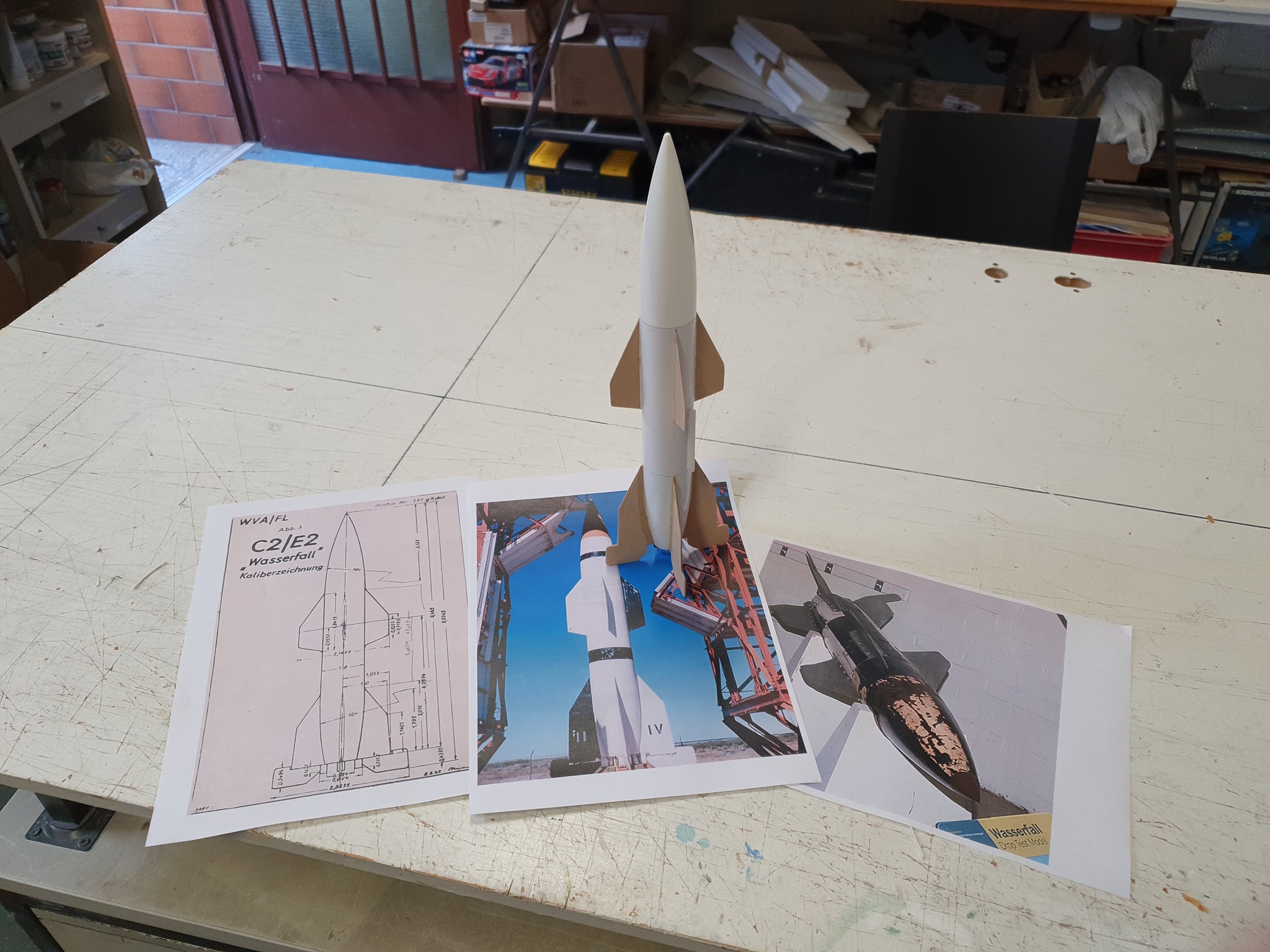

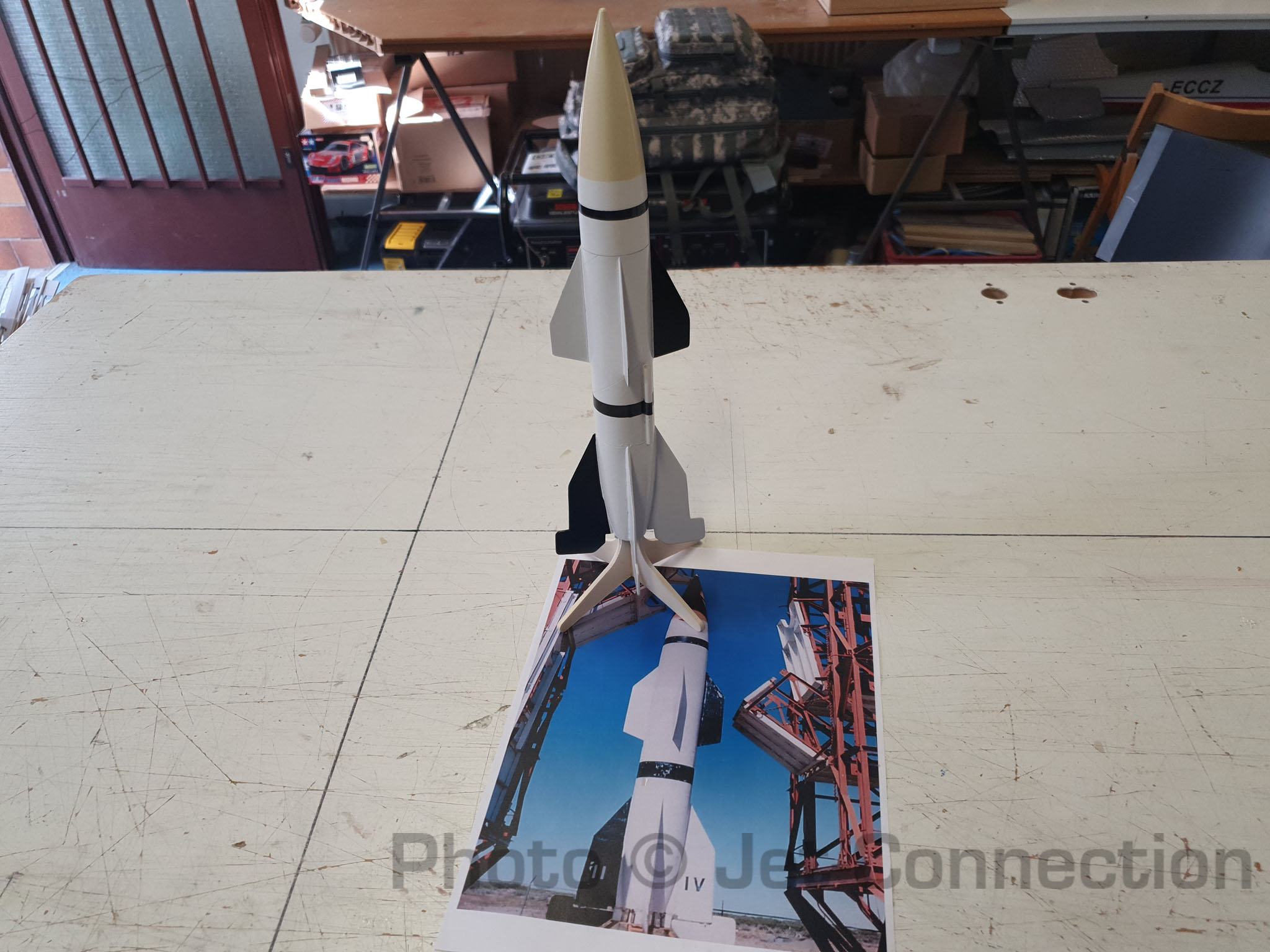

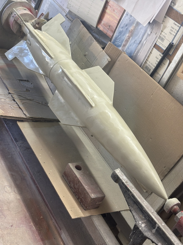

Ich habe meine kleine Wasserfall der Hermes Rakete nachempfunden, die hat allerdings wenn mans ganz ganz genau nimmt schmalere obere Leitflossen:

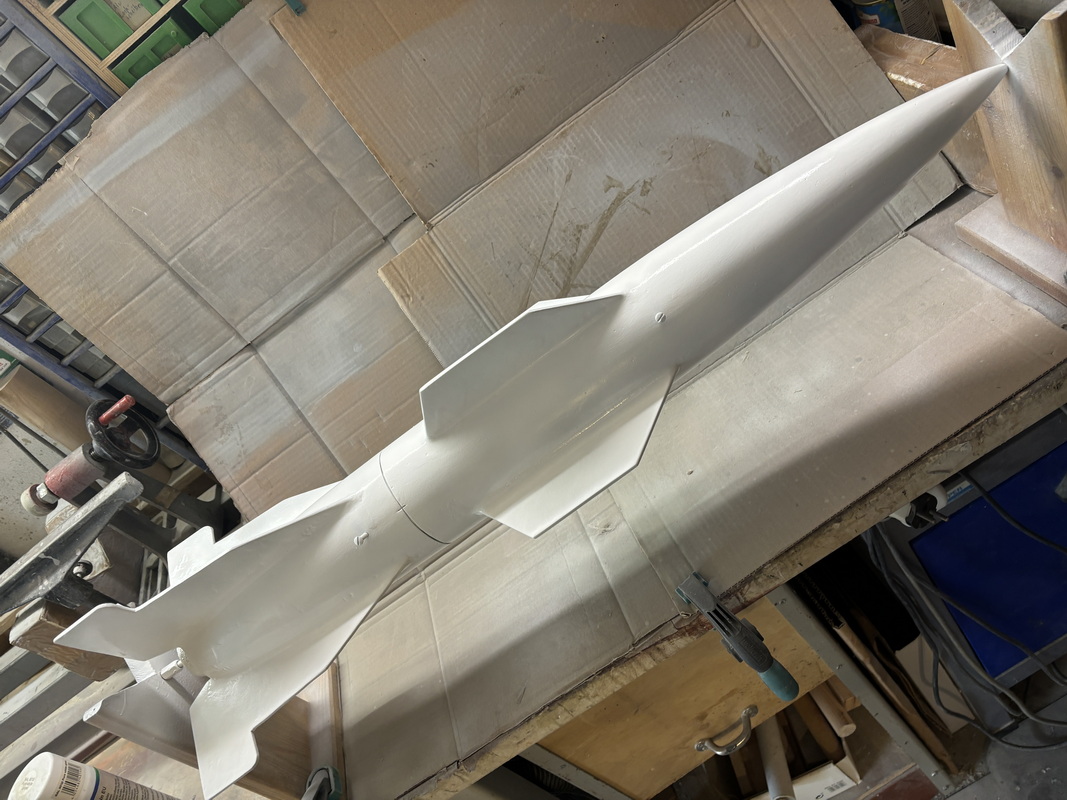

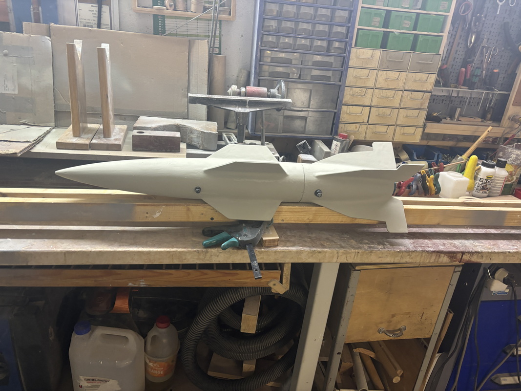

Nach mehrmaligen schleifen, nochmals Spritzspachtel aufgesprüht. Ich lass das jetzt erst einmal richtig durchtrocknen. Was die endgültige Farblackierung betrifft, werde ich alles ganz weiß lackieren, und wenn ich Lust habe klebe ich ab und mache das Rollmuster. Ist glaube ich die beste Lösung. Ein Ausstoßtest steht auch noch an. Ich muss wissen, ob Fallschirm und Schockband sich richtig entfalten. Und klar, die Menge an SP muss ich ja auch noch ermitteln... Ciao, Rolli

Habe mal ein paar Holzlatten als Lafette zusammengeschraubt auf der die Wasserfall mal die Ausstoßtests ohne Probleme überstehen sollte.

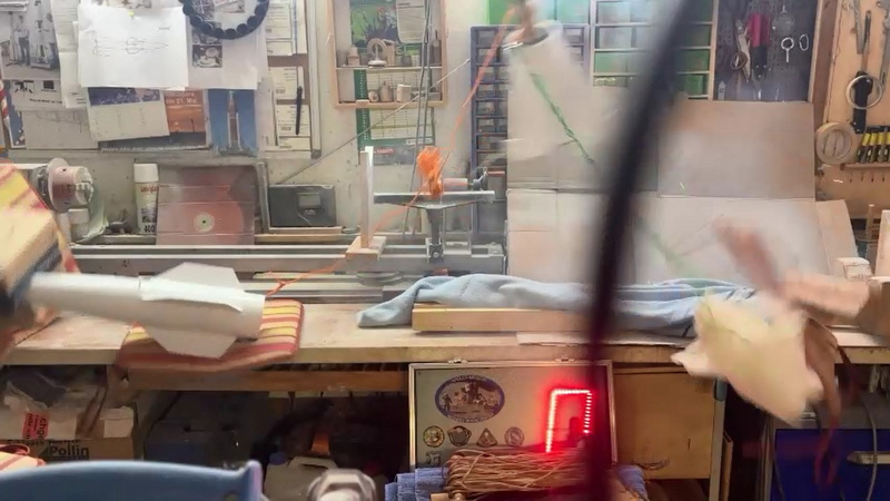

Habe heute mal den längst fälligen Ausstoßtest gemacht. Das 1 g SP war schon ganz heftig. Aber alles ist frei gekommen und hat funktioniert. Schade, dass ich das Video nicht präsentieren kann. in der Zeitlupe kann man alles deutlich sehen.

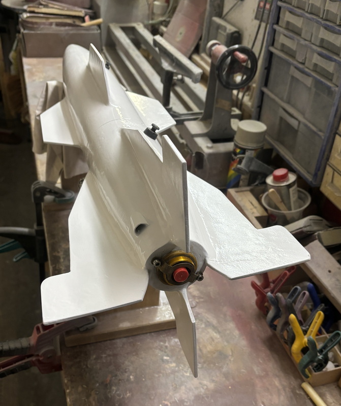

Nach mehrmaligen sprühen mit weißem Lack sieht sie ja fast unschuldig aus. Aufgetankt mit 38/29 Adapter und einem G64 ist sie flugfertig. Jetzt muss sie warten bis sich ein Startfenster auftut. Grüße in die Runde, Rolli

Sieht sehr schick aus und man darf schon gespannt sein!

Kleine weiße Friedenstaube... Zitat: Original geschrieben von Rolli
%Bild1 Nach mehrmaligen sprühen mit weißem Lack sieht sie ja fast unschuldig aus. %Bild2 Aufgetankt mit 38/29 Adapter und einem G64 ist sie flugfertig. Jetzt muss sie warten bis sich ein Startfenster auftut. Grüße in die Runde, Rolli
