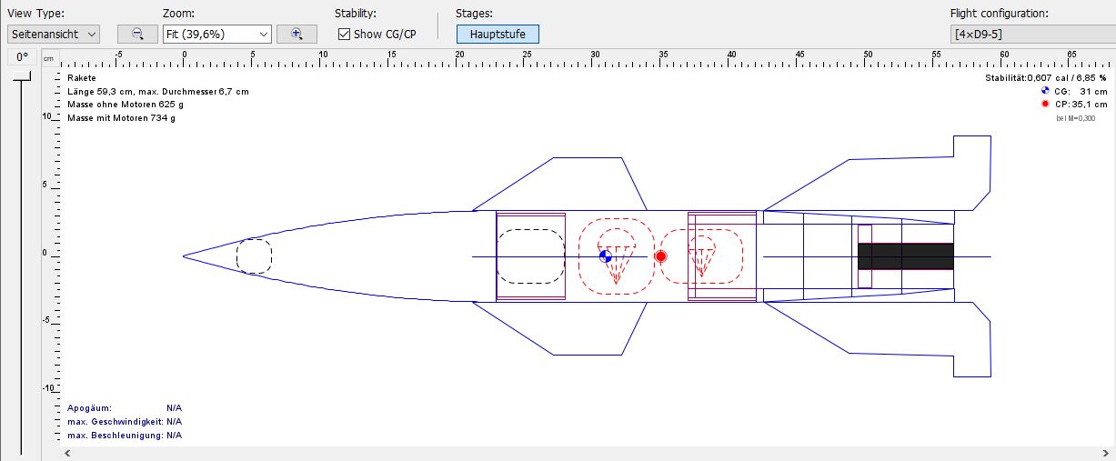

Hier der Schnappschuss aus OpenRocket:
Sollte das schlecht lebar sein:
CG: 31 cm
CP: 35,1 cm
laminare necesse est!

Beitrag 7659233 [Alter Beitrag09. Oktober 2024 um 18:33]
Danke Achim.smile
Das trifft sich ja ganz wunderbar.
Wenn man die Bilder vergleicht, ist der Schwerpunkt identisch.
Grüße, Rolli

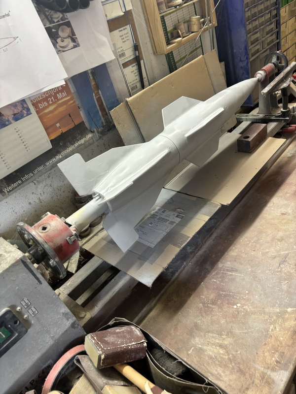

Beitrag 7659238 [Alter Beitrag11. Oktober 2024 um 16:05]
Gestern das erste Mal Spritzspachtel aufgetragen
und heute ein Schleifmaraton eingelegt.
Das werde ich wohl noch einmal widerholen müssen eek!
