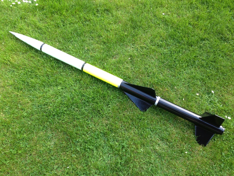

Hi zusammen,
Original geschrieben von Kabelmann
54mm, 150cm, 2x 38mm Motormount mit SlimLineRetainer, 5:1 Von Karman GFK Spitze, verglastes Phenolrohr,
zweistufige Bergung mit Altimax Simply, Staging mit PerfectFlite Staging Timer MT4, Boosterbergung über Motorausstoß/Fallschirm.
Fertig. Naja, Fallschirme fehlen noch.
Das mit dem Sichtcarbon hat dann meinen Ansprüchen nicht genügt (sah nicht so dolle aus). Aber Booster und Oberstufe sind unter dem schwarzen Lack mit Carbon laminiert.....
Das finde ich übrigens noch eine Nummer dekadenter als Sichtcarbon: Füllern und überlackieren, als wenn das alles nichts kostet cool
Oberstufe fliegt auch alleine. Zweiten Railbutton montieren und gut.
Das ist übrigens Deine Spitze, Reinhard!!
Farbwahl von Oberrohr und Spitze ist vielleicht nicht allererste Wahl, aber das sieht so gammelig aus weil das phosphorizierende Nachtleuchtfarbe ist.
Habe einen passenden Skidmark geordert, auf dem wird die "Glow In The Dark" Oberstufe anläßlich unseres Nachtfliegens abheben. Sieht bestimmt scharf aus.
Hab ich damit quasi drei Fliegen mit mit einer Klappe usw..... Zweistufer, Hochleistungs-Arbeitstier mit zweistufiger Bergung und Nachtflugrakete.
Ach ja, bis zum RJD!!
Gruß Jan

Beitrag 7630937 [Alter Beitrag29. April 2014 um 19:50]
Das könntest du aber noch steigern, ein Modell komplett aus Carbon bauen dann alles grau grundieren
und dann so damit zum Flugtag erscheinen....fg ruhe
PS.: geiles Modell ! Hast du eine Sicherheit eingebaut, welche die Zündung der Oberstufe verhindert
wenn das Modell eine heftige Parabel fliegt? Ich habe da auf einem Flugtag in Tschechien ein Erlebnis gehabt
was mich diesbezüglich sehr vorsichtig gemacht hat.....eek!
Mein Tip, ein Dentamag welcher ab einer bestimmten Schräglage ein Relais in Selbsthaltung ansteuert
welches den Zündstromkreis der Oberstufe unterbricht.......wink
Beitrag 7630946 [Alter Beitrag30. April 2014 um 22:50]
Sowas war ja mal als Option zum Altimax gedacht, ist leider nie etwas geworden, die Zeit..
Aber mit Dentamag könnte das gehen.

Beitrag 7630947 [Alter Beitrag01. Mai 2014 um 09:55]
Rockettiltometer war mal genau dafür gedacht, gibt es aber nicht mehr und war auch nicht gerade billig. Der TeleMega kann es auch.
rocketiltometer.com
Ansonsten es bringt auch schon was, die Oberstufe nur zu zünden wenn nach einer gewissen Zeit eine bestimmte Geschwindigkeit und Höhe erreicht ist.
Geändert von thomasm am 01. Mai 2014 um 09:55

Beitrag 7630960 [Alter Beitrag01. Mai 2014 um 23:44]
Ach was, da kommt in den Booster so ein Attacke-Motor, und dann ist Essig mit Parabel.
Für alles andere ist kein Platz....
Gruß Jan
Ich möchte zwar hier nicht den "Klugsch...." spielen aber so schön wie sie sind,
so schwierig sind mehrstufige Modelle und stellen eine ganz besondere Herausforderung dar.
Im konkreten Fall in Tschechien kippte ein solide gebautes Zweistufenmodell in ca. 100 Metern
Höhe plötzlich seitlich weg, die Ursache war nicht mehr ermittelbar, eventuell Motorprobleme,
Flossenabriß oder Verschiebung der inneren Struktur Fallschirm .....
Jedenfalls wurde das Modell plötzlich instabil, ungeachtet davon zündete aber genau jetzt ein Timer die Oberstufe......eek!
Die Spitze der Oberstufe zeigte zu diesem Zeitpunkt schon wieder Richtung Startplatz, der Motor der Oberstufe war recht leistungsstark, ich kann nicht sagen wieviel 0,01 Sekunden es dauerte, bis die Oberstufe sich ca. 20 Meter neben den Zuschauern mit Maximalgeschwindigkeit in den Boden bohrte.....
Sowas möchte ich nicht noch einmal erleben!
Nicht nur Rolli, der neben mir stand, blieb vor Entsetzen der Mund offen stehen!
Ich habe seit dem Ereignis mein angefangenes Zweistufenmodell auch erst einmal "auf Eis gelegt"...
Wir sollten das Thema Zweistufer weiter separat diskutieren wink
