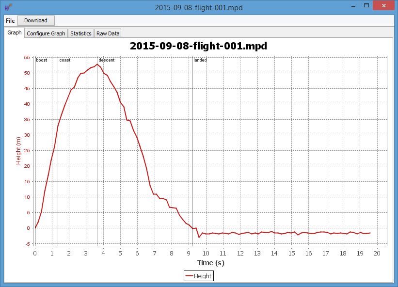

Heute habe ich mal Testflüge gemacht, um zu sehen, wie sich mein AltiWR im Vergleich zu
- PerfectFlite Stratologger CF
- Altus Metrum MicroPeak
verhält.

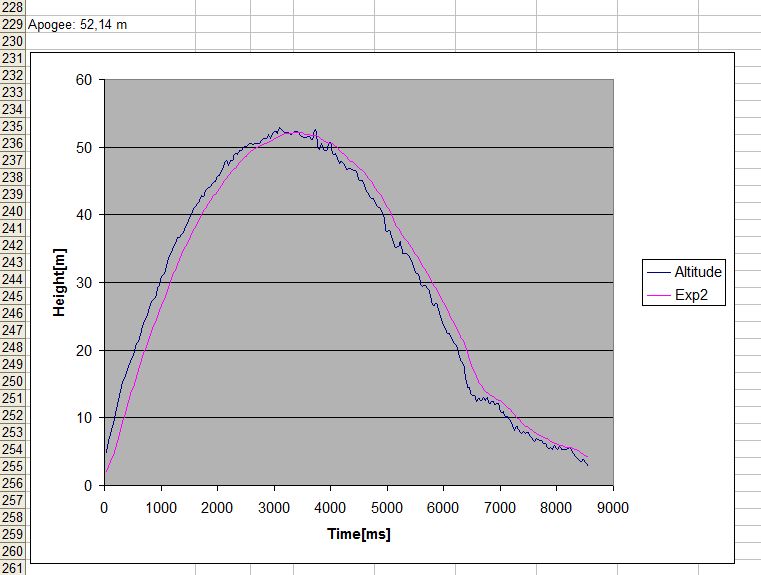

AltiWR gab im ersten Fall die erreichte Höhe mit 52,14 m an:

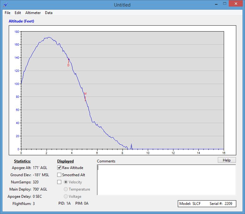

Der Stratologger ermittelte 171 Fuß entsprechend 52,13 m:

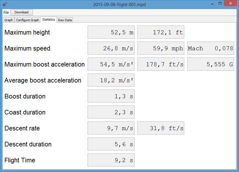

Der MicroPeak kam auf 52,5 m:

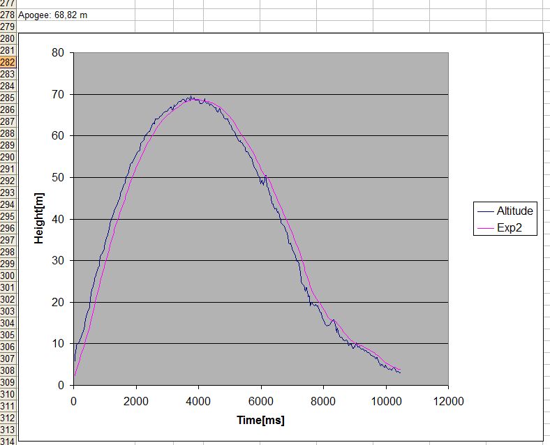

Im zweiten Fall gab AltiWR die Höhe mit 68,82 m an:
Der Stratologger kam auf 226 Fuß entsprechend 68,90 m:
Damit bin ich schon mal sehr zufrieden, denn die Abweichungen sind geringer, als die vom Hersteller angegebene Genauigkeit der Sensoren es erwarten lässt. Natürlich wäre auch ein Vergleich bei größeren Höhen sinnvoll.

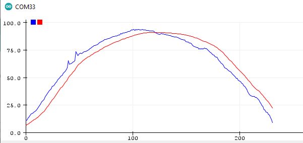

Für q = 0.01 sieht das Diagramm so aus:

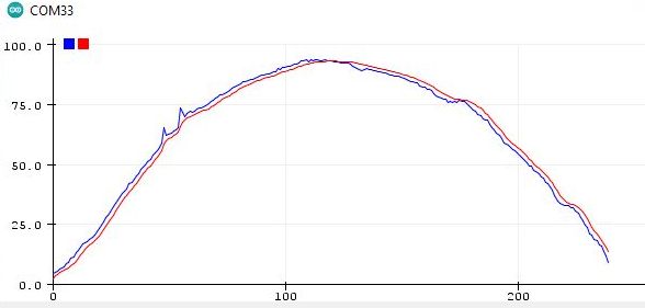

Für q = 0.05:
Für q = 0.1
