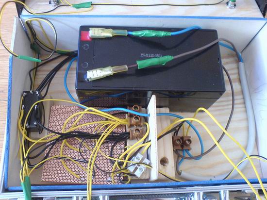

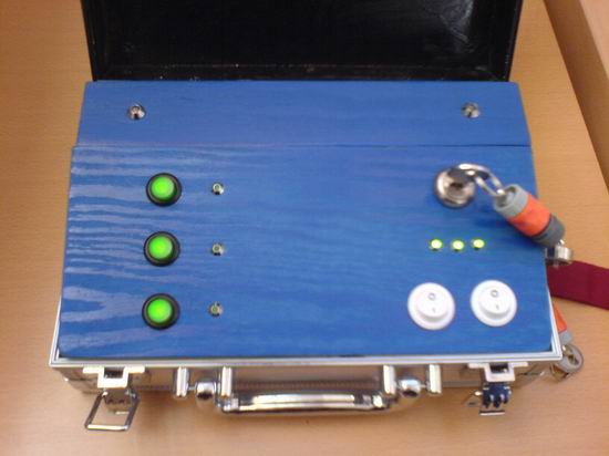

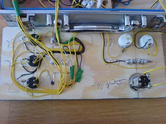

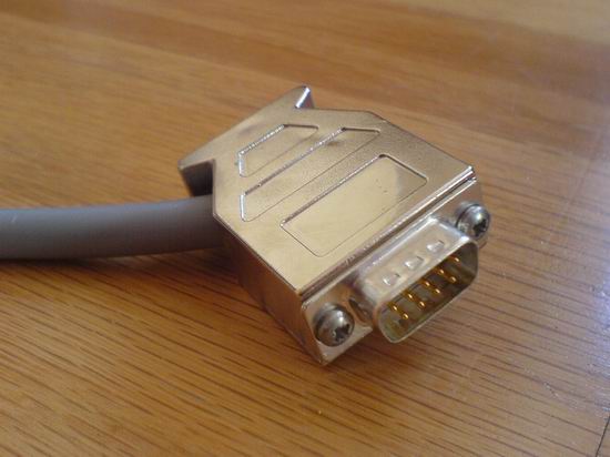

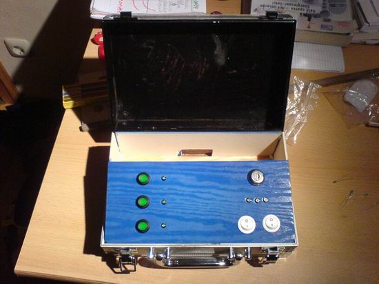

Es gibt Updates! Die neue und verbesserte Version meiner Startbox ist fast fertig. Sie ist erstens hochwertiger verarbeitet und zweitens sieht sie einfach besser aus! Aber seht selbst: Das war noch der Rohbau ohne Verkabelung. Hier seht ihr die komplette Verkabelung. Und hier die entfremdeten Sub D Stecker. Jo und so siehts jetzt aus! Jetzt muss ich nur noch die Frontplatte festmachen und dann isse fertig! So und jetzt raus mit der Sprache, wie gefällt se euch? Gruß Andy

Cool ist ja auch der Gardena-Anhänger  ... Sieht ansonsten echt Top aus! Was kann der denn alles? viele grüße, wolke

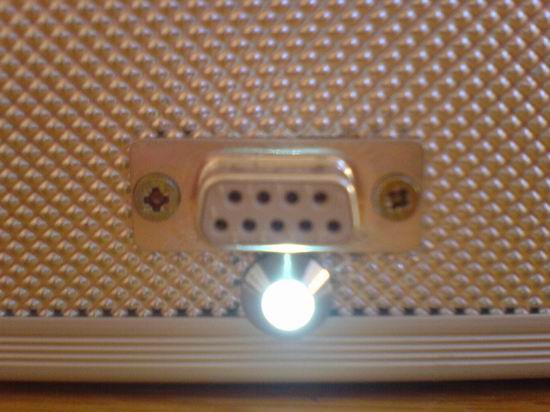

Danke Danke! Also ich kann über den Sub D Stecker meine Rampe anschließen. Ich bin ja am überlegen mal nen kleinen (vorerst  ) Cluster zu bauen und dazu brauch ich ja ne neue Rampe. Dann ist der Koffer universell einsetzbar. Also zu den Funktionen. Der erste Taster kann einen Signalgeber ansteuern. Der zweite kann einen Motor rechtsrum laufen lassen und der dritte linksrum (Also zünden und zurücksetzen). Die beiden Ein-Aus Schalter sind für die LED Steuerung. Der linke steuert die LEDs in dem Koffer. Hab jetzt übrigens keine mehr im Deckel verbaut da dann das Kabel, welches ich verlegen hätte müssen dauernd beim schließen des Deckels des Koffers abgeknickt wäre. Der rechte Schalter kann noch irgendein Ereignis dauerhaft an der Rampe schalten. Werde wahrscheinlich LEDs für Nachtstarts an der Rampe verbauen, dann ist das ganz gut. Achso noch was! Der Schlüsselschalter unterbricht den kompletten Stromkreis bevor er überhaupt in die Steuerung vordringen kann (Also + Pol und - Pol). Das ist dazu gut, dass ich über einen anderen Sub D Stecker den ich hinten einfach aufstecke den Akku laden kann (Es laufen die 4 Pole die ich noch über hatte im Koffer direkt in den Akku Stromkreis. Diese werden nicht durch den Schlüsselschalter unterbrochen! Natürlich der Gardena Anhänger! Muss ja was hermachen  ! Noch irgendwelche Fragen? Immer her damit!! Gruß Andy
