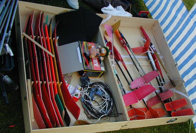

Beitrag 15650 [Alter Beitrag02. Juli 2002 um 07:28]
[Melden] Profil von Josef anzeigen    Josef eine private Nachricht schicken   Josef besitzt keine Homepage    Mehr Beiträge von Josef finden
An.....

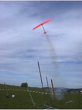

Colibri umbau von Otto.
Ein Simprop Segler wird zum Raketengleiter

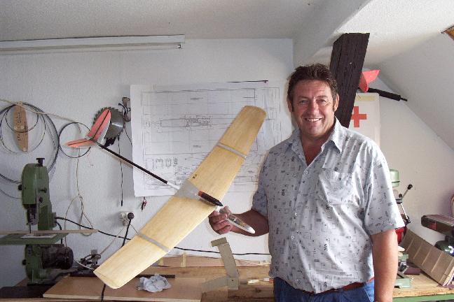

Ein Modell von Franz Weißgerber ca.130g
Bild von Tom geklaut.big grin wink
