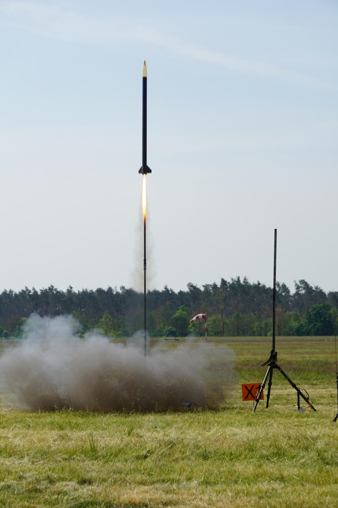

Über den Winter habe ich ein altes Projekt wieder aufgegriffen und eine Weiterentwicklung meines vorgefüllten Hybriden gebaut. Nach ersten vielversprechenden Bodentests am Hybridtesttag auf der Roten Jahne flog die 54mm Variante letztes Wochenende auf dem RJD erfolgreich! Angefangen hat das Projekt 2009, als ich die erste Variante des Motors gebaut habe. Nach zwei Bodentests folgte ein erfolgreicher Flug und ein Fehlstart inklusive Verlust der Rakete, als der Motor statt 3,5s gute 10min brannte und das Modell auf der Rampe verkohlte... daher möchte ich auch etwas vorwegschicken: DISCLAIMER: Dieser Thread ist in keinster Weise als Anleitung gedacht. Der Umgang mit unter Druck verflüssigtem Lachgas birgt enormes Gefahrenpotential, ebenso das Arbeiten an Maschinen zur Metallbearbeitung. Das Testen und Fliegen solcher Antriebe bedarf eines T2/P2-Scheins und einer Menge weiterer Erfahrung und Fachkunde. Aus diesem Grund werde ich auch keine bemaßten Zeichnungen posten und gewisse Details bewusst weglassen. Einige Hinweise, wie man sich an das Thema sinnvoll und sicher heranwagen kann sollten in einem gesonderten Thread zusammengefasst werden. Zielsetzung Was will ich denn eigentlich erreichen? Klar, Spaß soll es machen und meine Neugier befriedigen ![]() Aber ein wenig konkreter darf es schon sein! - Design mit vorgefüllten Tanks, Verzicht auf ein GSE (auch wenn das sehr elegant geht, klick!) - zuverlässige und schnelle Zündung - einfache Fertigung und Anwendung - geringes Volumen und Gewicht pro Newtonsekunde ![]() Ausgangspunkt Der ursprüngliche Motor war zwar funktional, aber auch sehr schwer, ineffizient und am Ende dann doch nur ein Prototyp der durch einen dummen Anwenderfehler meinerseits das Zeitliche segnete. Den ersten Bodentest gibt es hier zu sehen: 54mm Hybrid 1. Test Der erste Flug in meiner Proteus (Baubericht, klick!) sah so aus und ging bei ~5kg Abfluggewicht auf 872m: Proteus auf J-Hybrid Alle Motorenteile waren noch vorhanden, verwendet werden konnte allerdings schlussendlich nur der Tank nach einer gründlichen, mehrstufigen Reinigung (unbedingt notwendig bei N2O!). Um diese erste Einleitung ein wenig abzurunden gibt's noch ein Startbild (Danke Felix!): Und das zugehörige Startvideo: Proteus 2.0 auf J239 am RJD2024 Was dazwischen passiert ist und wie es weitergeht dann in Bälde ![]() Viele Grüße Roman Geändert von Roman am 11. Juli 2024 um 10:01 'Technisch gesehen hat alles funktioniert!' -Ich (oft kopiert) |

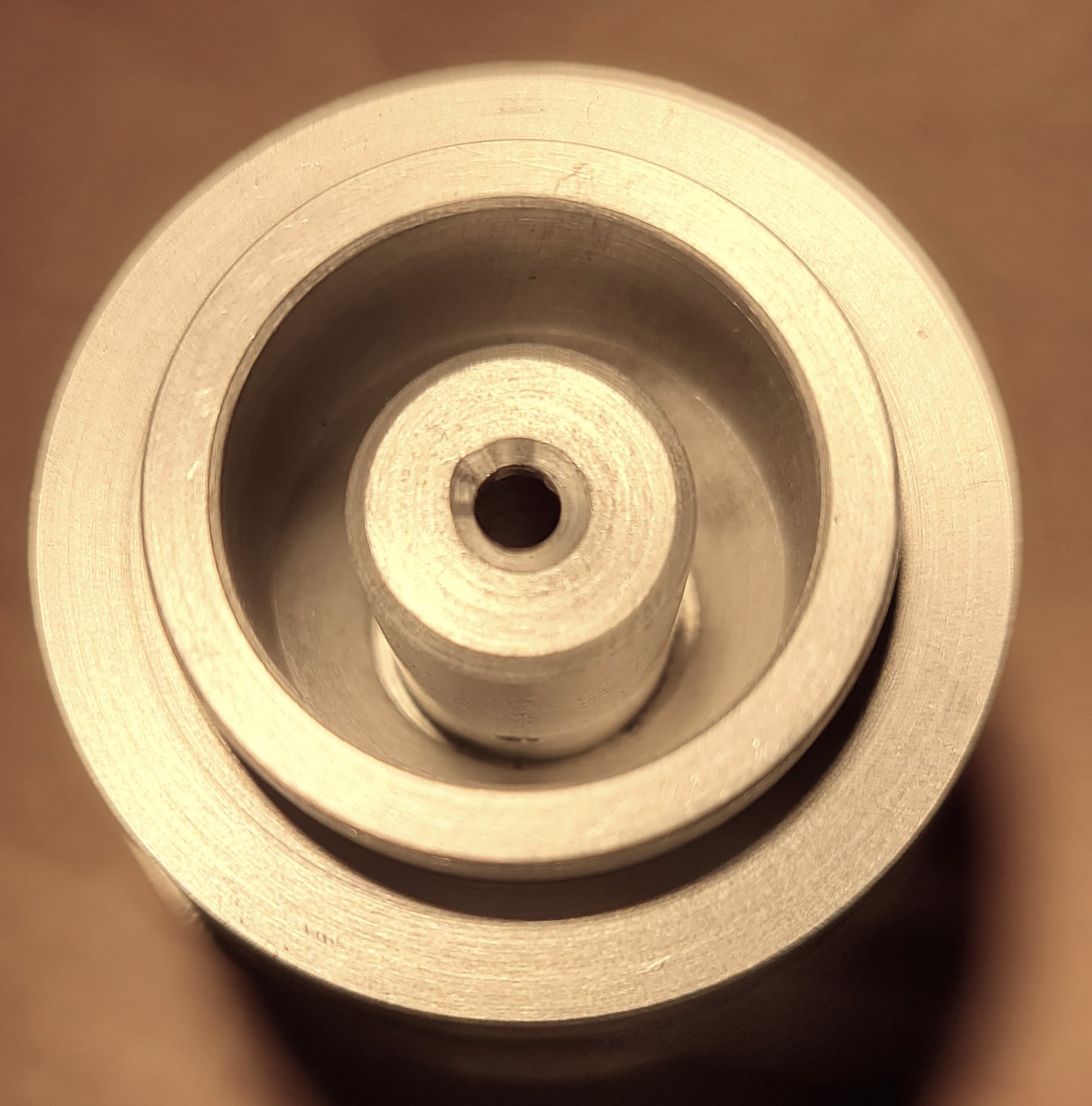

ist dein Casing aus goldfarben eloxiertes Aluminium? Und welches Aluminium verwendest du ? Andreas |
Archiv-Moderator Registriert seit: Feb 2001 Wohnort: Verein: Ramog Beiträge: 2034 Status: Offline |
Beitrag 7658624
Servus Andreas,
Eloxiert ist das Casing noch nicht, das sieht auf dem Foto nur so aus. Eloxal wird aber mindestens an den Verschlüssen noch folgen um Fressen/Kaltverschweißen in den Gewinden (1mm Steigung) zu verhindern. Das Material weiß ich nicht, das ist noch Material, dass ich 2008/9 für meine Facharbeit gekauft habe ![]() Die meisten Alu-Legierungen halten die geforderten Kräfte locker aus, vorzuziehen wären allerdings Legierungen die nicht splittern wie das bekannte 6061 - T6. VG Roman 'Technisch gesehen hat alles funktioniert!' -Ich (oft kopiert) |

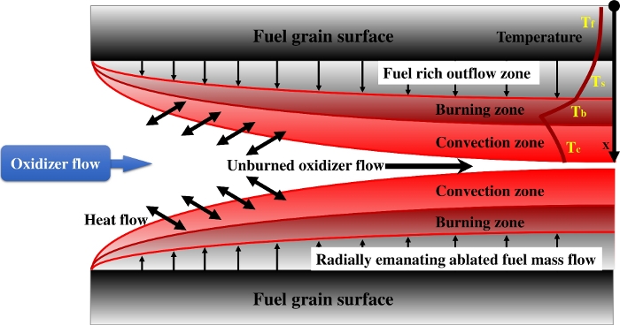

2. war mir wichtig, weil so möglichst viele Ns aus einer fixen Menge Lachgas herauszuholen sind ![]() ![]() Bunte Bilder mit Daten: (Quelle: https://www.researchgate.net/publication/340603238_Nytrox_as_Drop-in_Replacement_for_Gaseous_Oxygen_in_SmallSat_Hybrid_Propulsion_Systems ) Regressionsrate und Grain-Design Die Regressionsrate gibt an wie schnell (mm/s) das Grain an der exponierten Oberfläche abschmilzt und damit Brennstoff für die Verbrennung bereitstellt. Der folgende Wikipedia-Artikel beschreibt die Regressionsrate sehr gut, ich werde versuchen es kurz zum umreißen: Hybrid rocket regression rate Die Regressionsrate ist (vereinfacht, aber für uns ausreichend) vom Brennstoff selbst abhängig (das sind die Werte a und n) und davon, wieviel Lachgas pro Querschnitt des Brennkanals (Core) eingespritzt wird (das ist der Massefluss, also Massestrom über Fläche). Das bedeutet, dass die Menge an Brennstoff, die abbrennt, mit steigendem Durchmesser des Brennkanals nicht zwingendermaßen steigt wie das bei einem Festbrennstoffmotor der Fall ist! Ich habe mir das so veranschauchlicht: Ich habe eine bestimmte Menge Lachgas, die Energie freisetzt, die ich brauche um den Brennstoff zu schmelzen und zu verdampfen. Das ist für mich das Feuer in einem Kamin. Der Kamin (Brennstoffblock) muss innen genügend geheizt werden um zu schmelzen/verdampfen. Das geht besser, wenn der Kamin einen kleineren Durchmesser hat, also viel Energie pro Fläche zum schmelzen/verdampfen zur Verfügung steht, die Wand wird heißer! Ist der Durchmesser groß und die Wand hat viel fläche, dann wird sie nicht so heiß (es schmilzt weniger). Das ist die Theorie für einen einfachen Brennstoffblock mit einem zylindrischen Kanal, also einfach ein dickwandiges Rohr. Bei komplexeren Geometrien wird's... naja, komplexer ![]() In unseren Motoren haben wir den Effekt, dass das Lachgas durch Eigendruck gefördert wird. Dieser Druck sinkt aber über den Brennverlauf während der Querschnitt des Brennkanals größer wird. Dadurch sinkt der N2O-Massefluss gleich doppelt und beeinflusst die Regressionsrate. Aber gehen wir davon aus, dass wir einen Brennkanal-Durchmesser und den Lachgasstrom festgelegt haben und damit die Regressionsrate (zu Beginn der Brenndauer) kennen. Um herauszubekommen wie lang das Grain sein muss, um die gewünschte Brennstoffmenge zu verheizen können wir die Regressionsrate (mm/s) mal der Abbrandfläche (mm²) nehmen und kommen so auf den Volumenstrom an umgesetztem Brennstoff (mm³/s). Mit der Dichte multipliziert ergibt sich der Brennstoff-Massestrom (g/s). Wenn ich dann das O/F-Verhältnis festlege kann ich so auf die Grain-Länge zurückrechnen. Um das alles irgendwie abzukürzen gibt es ein paar Tools und u.a. ein Excel-Sheet (wer suchet, der findet ![]() ![]() Jetzt schreibe ich hier aber eine Menge und weiß, dass ich nicht der einzige bin der sich damit beschäftigt oder den es interessiert. Schreibt doch mal, was eure Herangehensweise ist, welche Brennstoffe ihr getestet habt oder mal testen wollt? Welche Aspekte habe ich vergessen oder welche sind euch vielleicht wichtiger? Auf geht's! ![]() 'Technisch gesehen hat alles funktioniert!' -Ich (oft kopiert) |

Herr Dr., ich bin begeistert. Die Schlüsselweiten sind auch verwirklicht, wie man sieht
Beitrag 7658875
![]() Zitat: Danke ![]() Die Schlüsselweite ist tatsächlich leider nicht an dem Teil über das wir gesprochen hatten, da fehlt sie noch... Der Injektor an dem die SW oben zu sehen ist, wurde aus Sechskantmaterial gedreht. So konnte ich vorher die tangentialen Bohrungen auf einer ebenen Fläche setzen! 'Technisch gesehen hat alles funktioniert!' -Ich (oft kopiert) |
