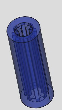

Nun ging es also zum Hybrid und nachdem ich mit Jürgen viele, viele Versuche und Geduld in das Zünden des Hybrids investiert habe konnte ich schließlich sehr verlässlich zünden und die verschiedenen Grains testen. (Papier, HDPE, ABS, ABS mit Stern, ABS "Hollow Star".
Am Ende habe ich die besten Erfahrungen mit dem nach innen als Stern ausgeprägten Grain aus ABS gemacht, zündet super zuverlässig und bringt es auf D9 mit 15,3 Ns Gesamtimpuls.

Bei dem Hybrid von Eclipse Rocketry ist im Vergleich zu älteren Varianten die ich kenne unterhalb der Burstscheibe und oberhalb des Grains eine Vertiefung für das Zündmaterial eingefräst. Mit einem genau passenden Stück "Schwarzpulvergrain" mit einem passenden Loch in der Mitte hatte ich eine Zündquote von fast 100 %.
Mit den Sterngeometrien hatte ich in der Tat das Problem, dass der Triebsatz teils nach außen durchgebrannt ist. Seit ich bei der Sterngeometrie oben und unten einen breiten "Kragen" gedruckt habe, hatte ich bei schon drei Versuchen kein Pech.
