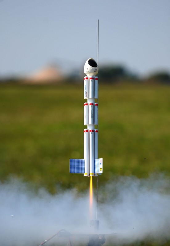

als kleines Lebenszeichen (und Zeichen, dass ich tatsächlich auch noch Raketen baue...wink ) hier mein Projekt für den RJD 2017. Ich hab's in den Scale Bereich gepackt, ist ja irgendwie eine Scale-Rakete big grin
Für alle, die nicht wissen, wie das Teil aussieht, hier ein Bild der Originalversion von Estes, geflogen auf dem letzten P1-Flugtag auf der Roten Jahne (Bild von Tom Stach, vielen Dank!). Das Modell hatte ich mal von Pegi gekauft, macht richtig Spaß das spacige Teil fliegen zu sehen!

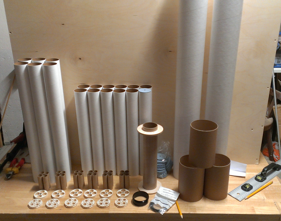

Meine Version basiert auf 4-Zoll LOC Rohren als Hauptrohr, und 52mm Röhren von Klima für die Tanks, Habitate etc außenrum.
Der zentrale Motor wird ein 54er AT oder CTI (kann auch ein erwachsener 38mm Motor sein), und als Schmankerl werden als außenbords liegen Motoren 24 D9 ihren Dienst tun smile
Als erstes Mal alle Teile schön drapieren, damit man sich auf die folgenden Schneid-/Schleif-/Lackier- und Klebeorgien vorbereiten kann.

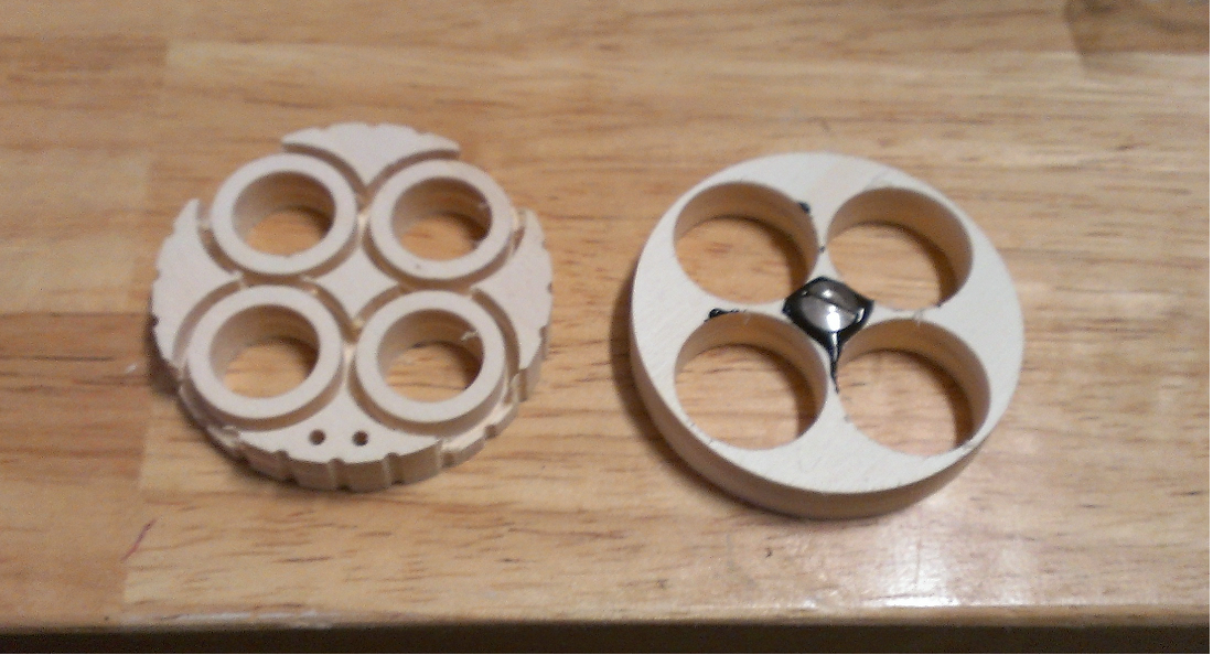

Die 4er Cluster-Halterungen von Klima sind wirklich klasse!
Als einzige Änderung habe ich den Teilen als Motorsicherung eine andere Schraube (mit M4 Innengewinde spendiert), und die diese bei allen 6 Halterungen zentral mit JB Kwik eingeklebt:
