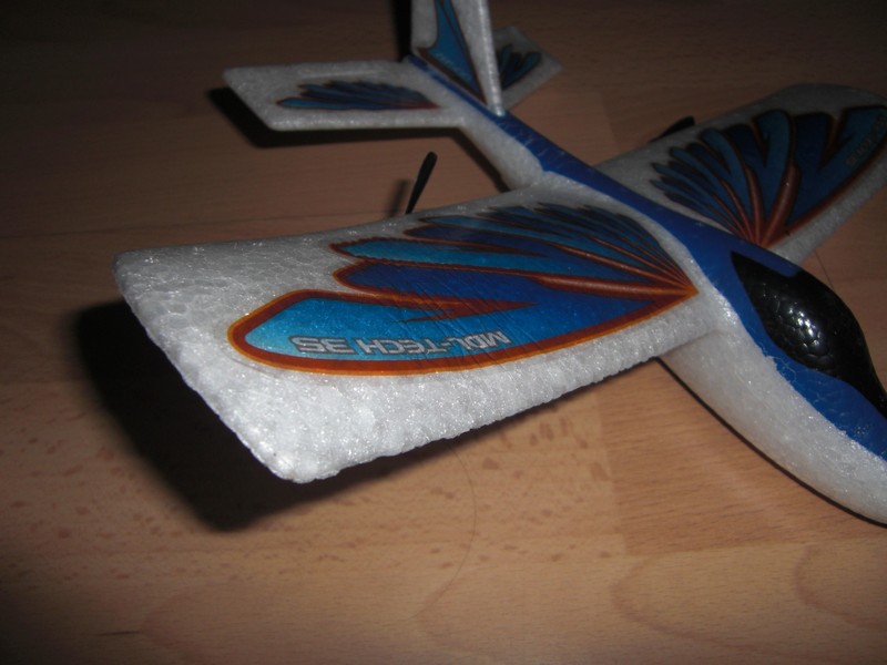

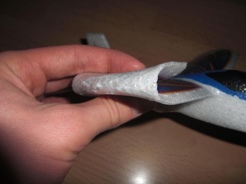

Beitrag 6977939 [Alter Beitrag07. März 2009 um 23:59]
[Melden] Profil von steffenpoerschke anzeigen    steffenpoerschke eine private Nachricht schicken   steffenpoerschke besitzt keine Homepage    Mehr Beiträge von steffenpoerschke finden
Habe ein R/C Flugzeug aus EPP und ich muss sagen das man das ganz knicken kann ohne das es bricht.
Ganz geknickt
Und hier nach dem knicken

Ich weiß nicht ob Flossen aus EPP so eine gute Idee sind. Spitze geht auf jeden Fall, die Flossen müssten aber schon recht dick sein.
Außerdem sind Raketen doch mit der zehn- bis hundertfachen Geschwindigkeit so eines kleinen EPP-Bombers unterwegs. Mir würde da die Befestigung der Flosse am Rumpf einige Sorgen machen.
