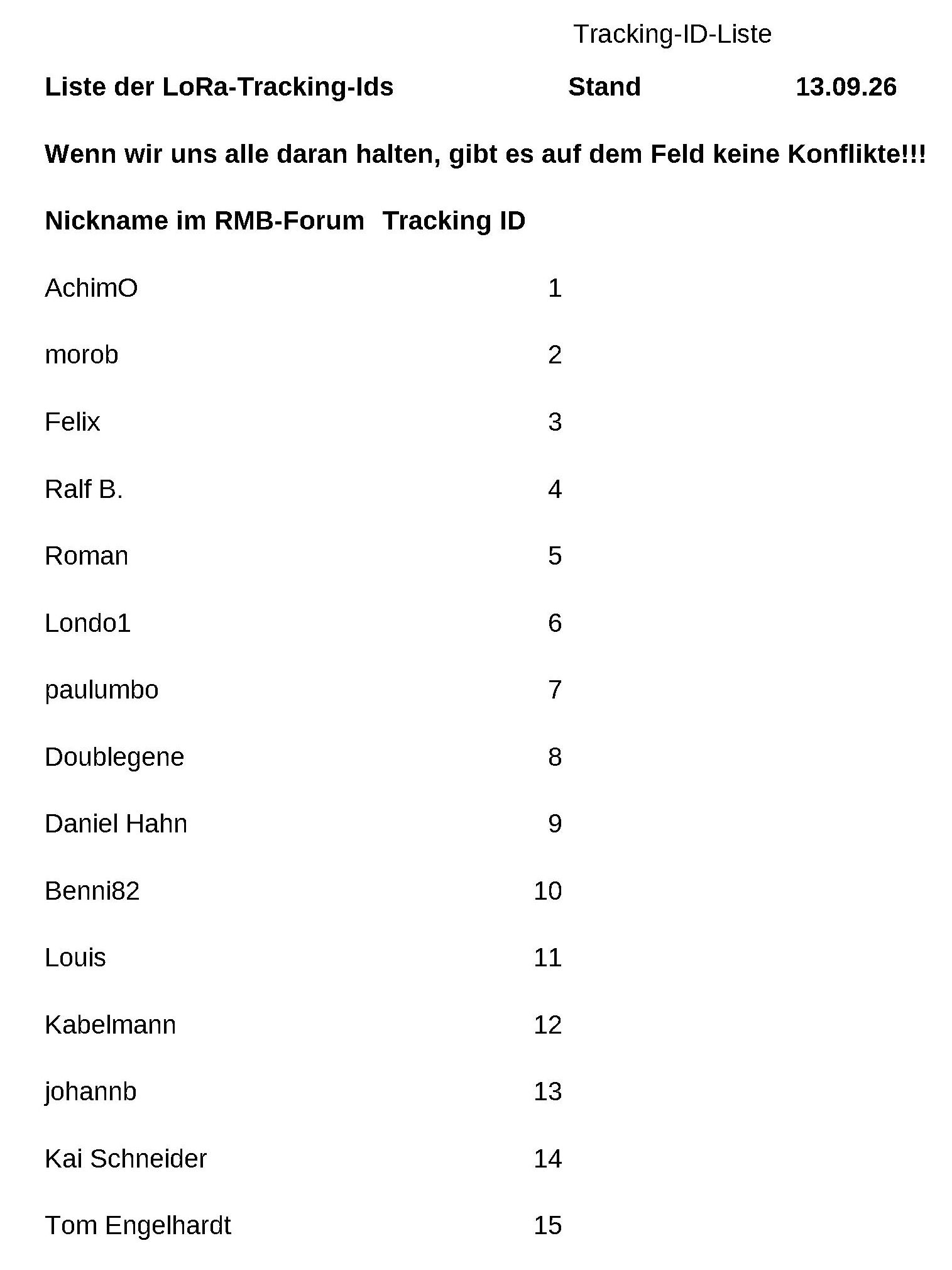

Ich habe jetzt eine Umstellung vorgenommen
von der Version 1.0: Einstellung der IDs über Jumper, dadurch maximal 15 mögliche IDs auf die Version 2.0: Einstellung der ID über Display und Taster beim Empfänger bzw. Prägung (Pairing) beim Sender. Eine zweistellige ID erweitert daher den allmählich knapp werdenden Adressbereich. Ich sehe dazu folgendes vor: - Die IDs 1 bis 15 bleiben fest vergeben an die jeweiligen Personen (in der Version 1.0 ist ja nichts anderes einstellbar) - IDs von 16 aufwärts werden zunächst vergeben, aber mit der Maßgabe, dass das nicht bleibt, wenn die nicht mehr reichen Im letzteren Fall müsste dann z. B. auf Flugtagen eine Liste geführt werden. Ja, das erinnert ein wenig an die Zeiten von Anno Schnuff, als es Begrenzungen für die Zahl der Kanäle von Fernsteuerungen gab und man sich absprechen musste. Aber: Damals brauchte man für den betreffenden Kanal jeweils ein entsprechendes Quarzpaar, während es hier um eine simple Einstellung geht, die zumal noch ganz einfach vom Empfänger dem Sender aufgeprägt werden kann (Sicherheit gegen Fehleinstellung). Die Version 2.0 bietet noch ein paar zusätzliche Möglichkeiten, z. B. Protokollierung von Paketen im Empfänger. Es ist aber für Rückwärtskompatibität der Version 1.0 gesorgt. Die überarbeiteten Manuals sind wie üblich hier zu finden. Gruß Achim Geändert von AchimO am 20. Juni 2025 um 14:43 laminare necesse est! Im übrigen bin ich der Meinung, dass die Raketenvereine einem Verband beitreten sollten! |

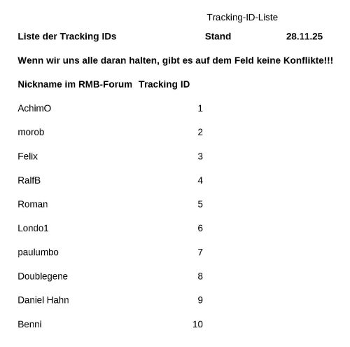

Epoxy-Meister Registriert seit: Apr 2002 Wohnort: Heilbad Heiligenstadt Verein: AGM, Solaris-RMB Beiträge: 387 Status: Offline |
Beitrag 7660261
Ich denke, für den RJD fragen wir einfach bei Registrierung ab, wer einen LoRa verwendet. Dann kann das über die Anmeldung vor Ort direkt erfasst werden – so stellen wir sicher, dass niemand dem falschen Modell hinterherläuft.

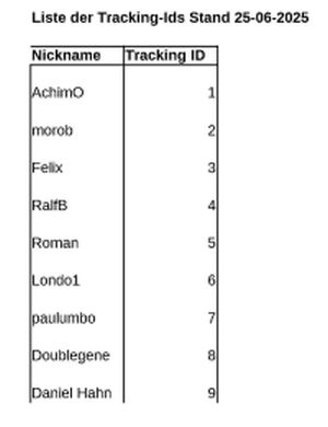

Poseidon Registriert seit: Jul 2014 Wohnort: Berlin Verein: AGM Beiträge: 1581 Status: Offline |
Beitrag 7660264
Genau. So ist es gedacht. Aber momentan haben wir keine Not, denn noch vergebe ich die IDs eindeutig. Wenn man sich daran hält, ist alles OK.
Die Liste ist jetzt hier. Ich glaube, ich muss der bei jeder Änderung einen anderen Namen geben; dann wird's funktionieren. Vielleicht ist es gut, wenn ich die Liste auch auf meine Dropbox stelle. Jetzt habe ich auch dort, wo die Bescheibungen liegen, also hier die Beschreibung des Übertragungsprotokolls abgelegt. Es heißt jetzt LOTHAR. Gerne zur gefälligen Einsicht und ggf. Kommentierung. Gruß Achim Geändert von AchimO am 25. Juni 2025 um 16:09 laminare necesse est! Im übrigen bin ich der Meinung, dass die Raketenvereine einem Verband beitreten sollten! |
